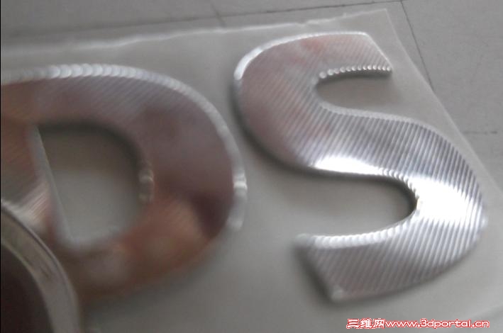

     如下面的图片,是一家公司所用的LOGO,采用铝合金加工出表面深拉丝状(0.2mm),这种是用用何种工艺做出来的?有何表面处理?
/ J, d4 t/ B% \" _( t" Q谢谢各位了。

简单,只要是铣床都好做,工件呈一定角度摆放,用胶水粘合在台面(有条件使用真空吸盘座)固定,铣刀头侧转一定角度,开自动走刀即可。, l7 U9 v- E! A
还有一种专用铣花纹的简易机床,设备我没见过。市面上很多金属外壳打火机上的花纹都是用它铣出来的,能够铣出弧线的、放射、交错等很多花形,对于这种平行条纹更不是问题。
4 l8 A1 ?8 n- m! D; Z* O! z至于表面处理,阳极氧化。需要的话还能同时做出很多种颜色。

阳极氧化

本人认为应该是电化学方法或阳极氧化等方法处理的。
  ~0 s) l  s: V; B5 C具体请参见《铝合金阳极氧化与表面处理技术》朱祖芳主编 化工版 2004.5出版

应该是样极氧化,批量生产铣出来不现实且表面不稳定

不赞同楼上的说法,铣的方法批量操作性太差了。
