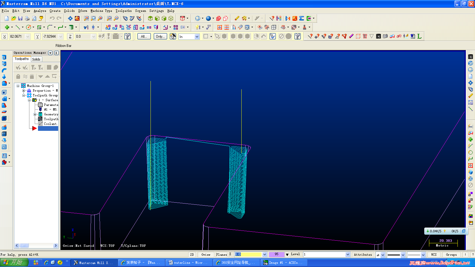

[讨论] 清角,大家说说这是怎么编的?
发表于 2012-9-13 09:50:48 | 显示全部楼层 |阅读模式 来自: 中国江苏常州
发表于 2012-9-13 10:17:57 | 显示全部楼层 来自: 中国河南济源
2D刀路里有清角功能
发表于 2012-9-13 11:11:58 | 显示全部楼层 来自: 中国山东烟台
看起来像是2D的,但截图确实是曲面加工.,用曲面加工这刀路并不难作.
 楼主| 发表于 2012-9-13 11:26:11 | 显示全部楼层 来自: 中国江苏常州
的确3D图为2度拔模。等高螺旋清角,陡峭的流道适合,cimatron里有的,MC同样也有。

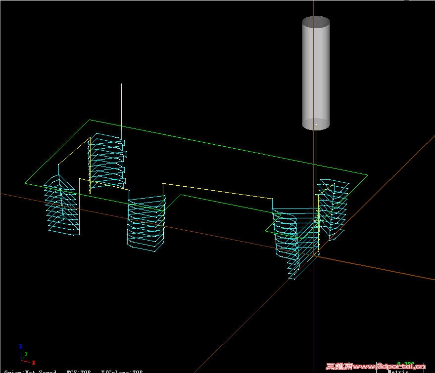

发表于 2012-9-24 17:20:52 | 显示全部楼层 来自: 中国广东广州
Snap6.jpg : _( ~* i. q9 v0 B; |$ w
2D清角+斜角+不提刀
9 r; D; Z, |" a2 z( y: v可以达到这效果
 楼主| 发表于 2012-9-24 22:28:11 | 显示全部楼层 来自: 中国江苏常州
呵呵,不错,这个图呢2D怎办?

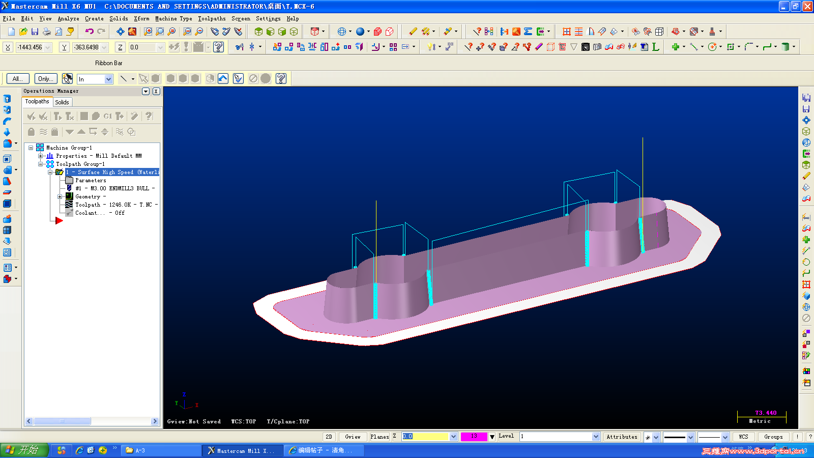

 楼主| 发表于 2012-10-7 18:34:24 | 显示全部楼层 来自: 中国江苏常州
) G* ?. }4 Y- Y: u( L2 z5 ^1 [$ P, b) I) f& T9 c3 Z
在博客中理解水线等高一文即可。下档研究:)

发表于 2013-6-30 09:50:02 | 显示全部楼层 来自: 中国广东东莞
这是高速刀路中等高清角.本人用的最多.
