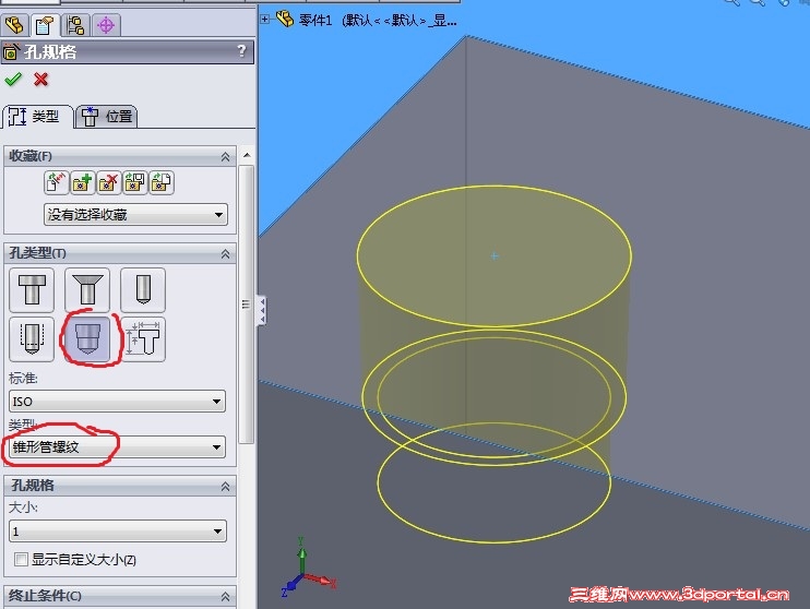

; }( {+ }1 j5 `* H英制螺纹密封锥管螺纹RC1/8怎么画,最好是在异形孔做的。
发表于 2012-9-13 12:41:09 | 显示全部楼层 来自: 中国广东深圳
看看是这个么
★新手★ + 5 应助
 楼主| 发表于 2012-9-13 12:55:18 | 显示全部楼层 来自: 中国江苏苏州
l231463xg1 发表于 2012-9-13 12:41 static/image/common/back.gif
* j/ R* \# q6 P. O8 N8 Y看看是这个么
5 ~/ D  J! A. O3 Y0 |+ Z' h原来是这个啊  一直都不知道。。。第一次用到这个

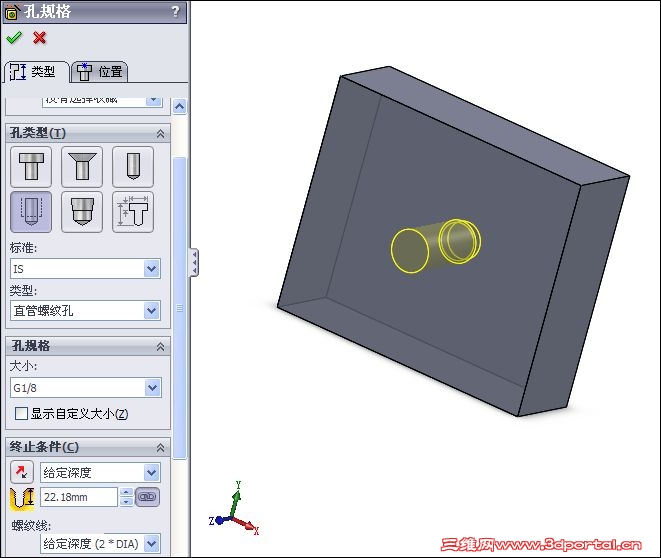

  \1 D) s% E( n+ d% t6 v机械基础知识不扎实,看的出来,模糊的时候就要翻看《机械设计手册》上面都有的呀,Rc螺纹是锥牙的,等同常说的ZG牙螺纹,PT牙螺纹,都是一个东西,一般缠生料带密封,用在带压力场合,如液压行业画的油挚板,钢管接头-------,基本上都是RC 螺纹,当然也有用直牙的,需要加密封垫片垫于管接头下,麻烦且成本高,G螺纹是圆柱螺纹,不带锥的。8 I, X7 i* t( m5 \

RC螺纹 - 定义4 z' U, H2 ?/ Y8 ]
  55度英制密封圆柱内螺纹的特征代号为:Rp   [; @/ B. A0 n
) C, C6 j: _4 j1 _7 T  55度英制密封圆锥内螺纹的特征代号为:Rc
9 b4 T3 j7 |: M% w1 p3 |) M. D
# t: d, W2 h) Z# R* r  55度英制密封圆锥外螺纹的特征代号为:R1(与英制密封圆柱内螺纹配合使用);   h" M4 g( M! O9 E5 ?; U/ w0 H
/ C# w4 T! s. _9 O0 S* k" B9 o
  R2(与英制密封圆锥内螺纹配合使用);
; _6 z. K$ d: S" c' V5 }3 {+ y/ d/ L9 U1 N$ `
  左旋螺纹的旋向代号为LH;右旋螺纹的旋向代号省略不标. ' v5 l) H0 ~- C& t& @
3 S5 J3 @1 j0 N& o( c
  对密封管螺纹,利用RP/R1,RC/R2分别表示“柱/锥” 和“锥/锥”螺纹 % A9 f9 L1 D4 y. H: W
