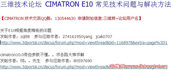

发帖主题已经登记到《Cimatron 教程整理汇总》,感谢你们的分享与讨论
) g2 n. T- u4 O, p7 g' F登记地址:http://www.3dportal.cn/discuz/vi ... &extra=page%3D1  K1 p5 W5 m5 b. ?. |+ N3 ?% L: w
