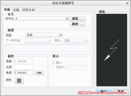

要画一个丝印的图纸/ ], h% ]2 l7 N: H  a2 [. s* u# x# R; J
问一下在草绘中怎么添加箭头
发表于 2012-9-13 16:21:12 | 显示全部楼层 来自: 中国福建福州
符号库 定义一个 然后再插入& g. d2 h8 Y- T# q8 E% H" ^
kevin_pcac + 5 应助
发表于 2012-9-13 17:11:39 | 显示全部楼层 来自: 中国广东汕头
; w3 X5 r$ A* L+ x, C/ z" \- m4 M
不会符号库的话也可以草绘一个箭头,再将它成组、与视图相关即可随视图一起移动。在视图内也可以作为一个整体移动。如果别的图纸要用则用copy、paste来加到其中。
kevin_pcac + 5 应助
