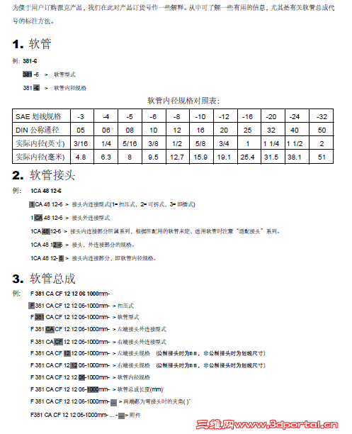

各位网友:最近想买一种法兰液压胶管不知道怎么提供尺寸,都提供哪些尺寸,图中的法兰规格指的是不是法兰的内径?另外图中的型号16A70-8-8,16A70-8-10.........指的是什么意思?不胜感激,谢谢。6 Z- {1 ~2 F" X, \6 `' C

4 d3 w5 _1 L% B5 T16A70-8-8,第一个8是法兰规格,也就是接头规格,第二个8是胶管内径,你这个表是扣压用的胶管接头的型号。这是胶管厂买接头用的,用户用不到这个型号的。实际使用中朝胶管厂家订货要求保证法兰尺寸就行了。胶管规格可以由胶管厂家定。只要法兰对就能装上。
# c5 i8 k% R0 G实际购买时你直接用文字说明一下法兰规格、胶管长度、如果两端法兰都不是直通法兰需要说明需要法兰方向、还有就是工作压力。有这些参数胶管厂家就能给你转化成你需要的型号。

楼上的说的很对,你这个样本是PARKER的,如果你要从PARKER订货,可以根据样本前面订货介绍直接提软管总成。不想提型号的话可以如下提 接头1:SAE CODE61,1/2'';接头1:SAE CODE61,3/4'';软管两层钢丝编织,压力210bar,长度2000,通径DN16。

其实你用哪家厂家的,他们样本上肯定有订货代号解释的,没有的话,这样的公司你也敢用?(下图是派克的)

这是派克的软管接头型号了,16A70-8-8中16A70表示直通重型法兰(6A型)扣压接头,用于70系列软管。第一个-8表示法兰规格是1/2“的,第二个-8表示软管规格是-8,也就是DN12通径的。以此类推。
