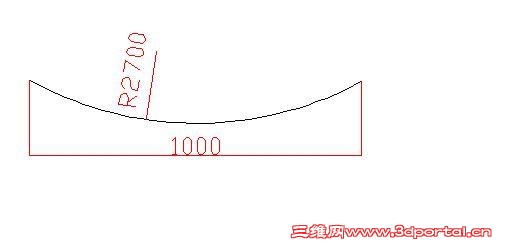

油压机上弯曲长2米宽1米的Q235A钢板(厚6mm,弯曲半径2.7米)上下模与工件贴死的。按照公式计算,是投影面积×单位面积校正力,即2000×1000×100=200000000N,即20000吨,实际不可能啊,这是怎么回事呢
( P# n& R, C: t2 v7 {
% c7 `# I& U8 D  m/ \: K或者用三维软件计算准确吗- j. C4 ]/ `0 J* v" }, `

% u$ L2 O0 i- v求高手解, 其实这样大的零件手工也可以做成的

这个板子就是用上下模具油压机压了以后,一放松,还不就回复原状了。最多有一点弯曲。可以在卷板机上过,逐渐加大压力,来回过,找到一个最近似的尺寸就行了。我说的是实际加工的办法。反正只是弯曲的话,用压模是不行的。
