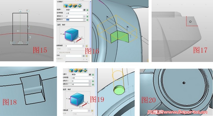

3、在XY面绘制草图4,形状如图15,长方形的短边为4,用拉伸—减运算,拉伸草图4,拉出深度为4.3的槽,作为表壳和表盖连接部位的槽,如图16。在YZ面插入草图5,绘制半径为0.4的圆,如图17,拉伸草图4,作为表壳和表盖的连接轴,如图18,同理,在XY面绘制半径为1.3的圆,位置如图19,并拉伸出深为1的圆孔,这是表盖合上时的插入孔,效果如图20。退出零件编辑,返回到多对象文件界面。

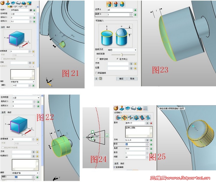

   点击菜单栏→视图→显示范围→显示全部,将所有组件都显示出来。单击“参考曲线”,选择表壳侧孔底部的圆形,并拉伸此参考曲线,参数如图21,再次点击拉伸,轮廓选择图21所示柱体的圆面,拉伸4,偏移2,形成凸台,如图22。
   选择圆顶工具,边界为凸台圆面,高度为1,并适度调节相切系数,如图23。在XZ面插入草图6,点击参考曲线,选择凸台圆面的边,绘制图24所示的图形,之后拉伸草图6,用减运算切除,点击阵列—圆形,将属性过滤器选为造型,基体选择已切除的部分,其他参数如图25,将切除后的部分作为造型进行编辑很方便,可以轻松的实现很多造型。
