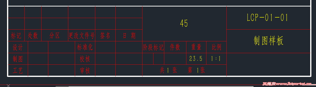

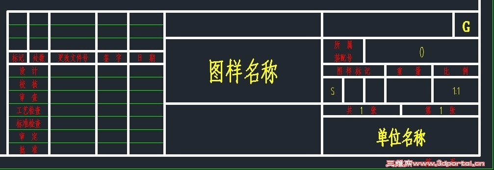

我用的是AutoCAD Mechnical 2013,自定义标题栏时,更改 gen\dwg\title 文件夹下的标题栏文件,标题栏内部线宽定义的是粗线,可在绘图时,插入边框和标题栏时,内部线宽就都变成细线了。请教高手这是怎么回事,如何解决?; w$ Z/ v6 i0 O, ]; F

发表于 2012-9-14 12:09:29 | 显示全部楼层 来自: 中国江苏常州
可能会是这样
2 y. c' R) E( R+ a1、在你的图文档中已经存在这个块,虽然图面上看不到,但有这个块定义在,当你再插入你认为更改过的标题栏时,CAD调用的仍旧是文档中已有的块定义。解决:在重新调入标题栏前,确保图面上没有此种标题栏,然后pu一下,再插入标题栏。
3 E' `0 e% ^/ w8 n0 t: m2、另一种可能:查看一下你要改的那些线的属性,是不是还有一些“随图层”、“随块”等等属性值没有设好,简单点,建议用格式刷刷成与外框一致。

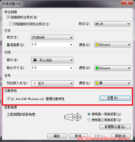

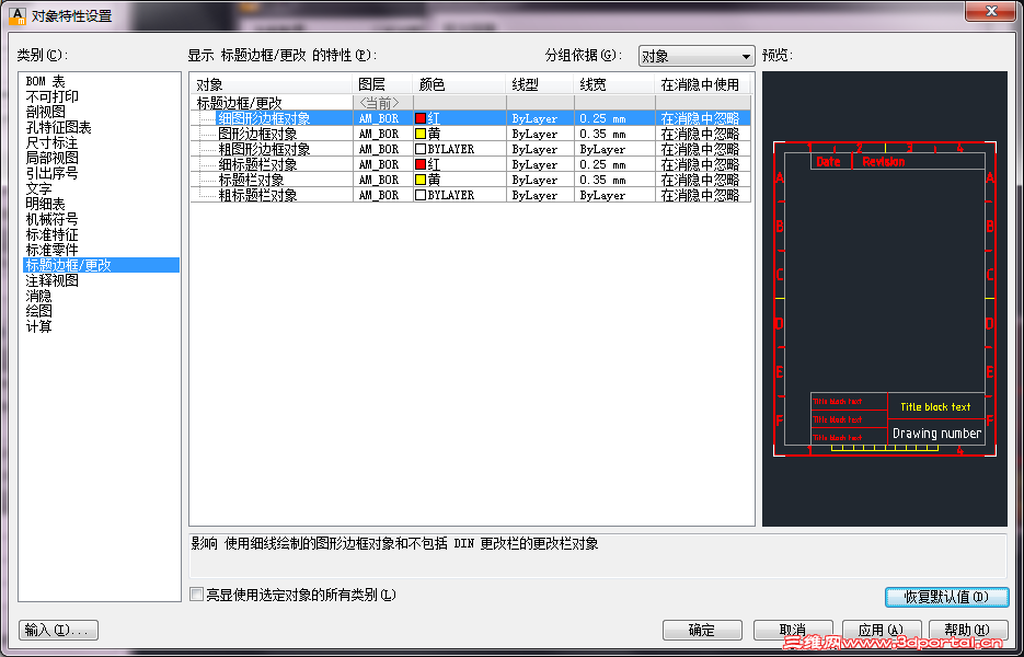

我右找了找,不是楼上说的那样。应该是AutoCAD Mechenical 管理对象的问题,在标准设置里面

但是我不知道AutoCAD Mechnical 是怎么划分对象的,它是以何种方式区分诸如粗标题栏对象、细标题栏对象的??

发表于 2012-9-14 16:24:50 | 显示全部楼层 来自: 中国江苏常州
雪野飞鹏 发表于 2012-9-14 13:35 static/image/common/back.gif' o0 G& u' Q' ?5 h
% [  W& P$ O7 ^& ^) d* F3 u7 K' s* `这样更改会更改所有同类的线条,无法做出符合GB的标题栏(或你想要的标题栏)。

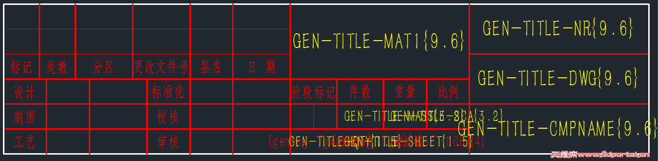

发表于 2012-9-20 12:36:57 | 显示全部楼层 来自: 中国湖南湘潭
雪野飞鹏 发表于 2012-9-17 08:23 static/image/common/back.gif
" l, C  w2 R; }, S那你是怎么做的呢?
  B) [/ s- W& @没什么特别做呀,把所有线都设为图框层,细线单独定义一下线宽和颜色 标题栏.jpg % H* `6 W9 F/ Y: z
