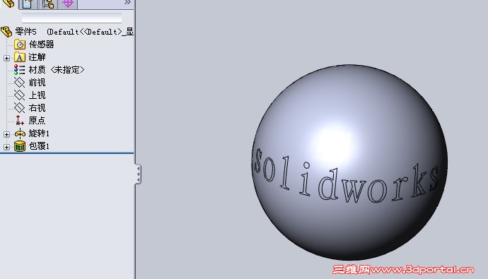

发表于 2012-9-14 11:15:18 | 显示全部楼层 |阅读模式 来自: 中国江苏常州

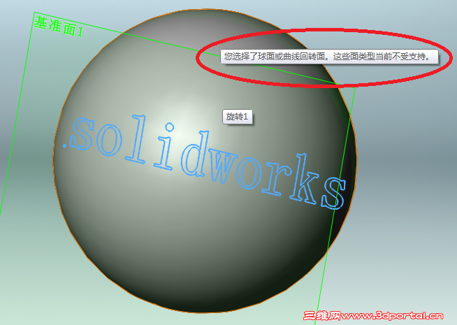

这个谁能跟我解释下?我以前记得好用的么。
发表于 2012-9-14 11:31:20 | 显示全部楼层 来自: 中国北京
是不是这个样子啊
发表于 2012-9-14 11:44:14 | 显示全部楼层 来自: 中国广东东莞
楼上的是如何做到的
发表于 2012-9-14 12:05:13 | 显示全部楼层 来自: 中国江苏常州

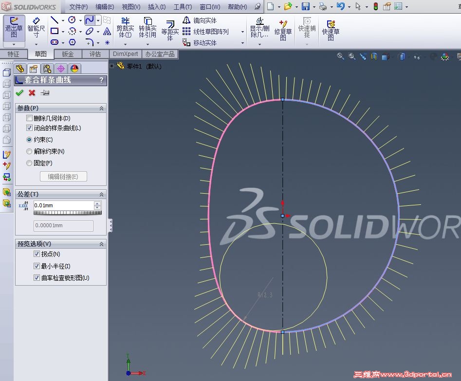

在旋转的草图中把园弧改成样条曲线.
发表于 2012-9-14 12:56:34 | 显示全部楼层 来自: 中国安徽蚌埠
具体操作见附件……

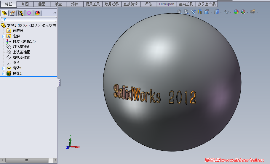

 楼主| 发表于 2012-9-14 13:13:14 | 显示全部楼层 来自: 中国江苏常州
xxf-1 发表于 2012-9-14 12:05 static/image/common/back.gif
) X/ B+ N$ }" b. w- {在旋转的草图中把园弧改成样条曲线.
* h' q* p6 g  k7 e" R# E" w
谢谢 ,可以了。不过假如要求在有具体球半径尺寸的圆球上包覆,怎么实现?

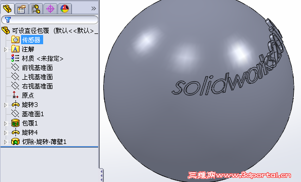

发表于 2012-9-15 09:04:38 | 显示全部楼层 来自: 中国福建漳州
dengbo1987 发表于 2012-9-14 13:13 static/image/common/back.gif! X$ ]. A% M  I# Q: K# W& R/ P- e
# r: @5 u7 [  U! F
给你个可设直径的包覆 多两个步骤& y% Y" e: d  N( ~
源文件: 包覆.zip (1.09 MB, 下载次数: 28)

+ u1 }$ m- b; _; V" F+ J! t用橢圓代替園、將長短軸設為相同,就可以解決你的問題。

发表于 2012-9-15 18:39:32 | 显示全部楼层 来自: 中国江苏常州
假如要尺寸,只要在园弧上复盖样条曲线后再把园弧删除就行了,至于用橢园我试了好象不行,可能高人有其他办法.

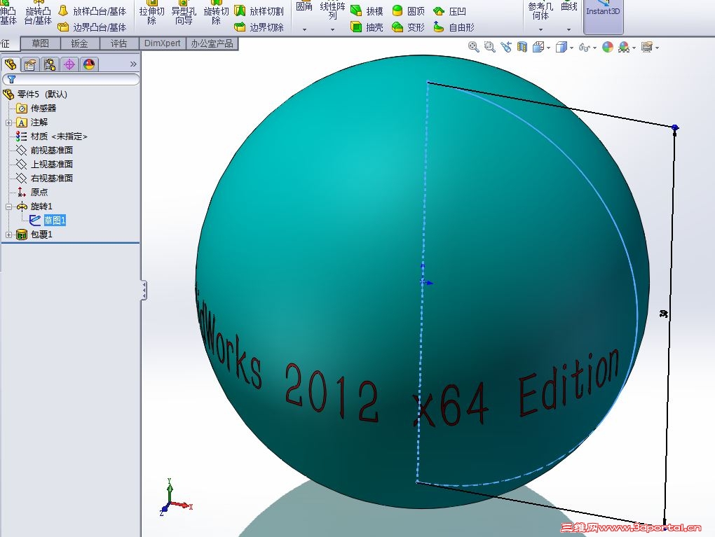

发表于 2012-9-16 00:30:44 | 显示全部楼层 来自: 日本
! k, \% _2 ^6 m7 M, c谢谢 ,可以了。不过假如要求在有具体球半径尺寸的圆球上包覆,怎么实现?
* \. s, Q3 C; [% B- j
看看是否可以? 球体.rar (1.27 MB, 下载次数: 30)
阿帕奇 + 3
发表于 2012-9-16 16:50:33 | 显示全部楼层 来自: 中国江苏常州
学习了,是不是用套合样条曲线.* F( P, y6 ^' \1 n/ @

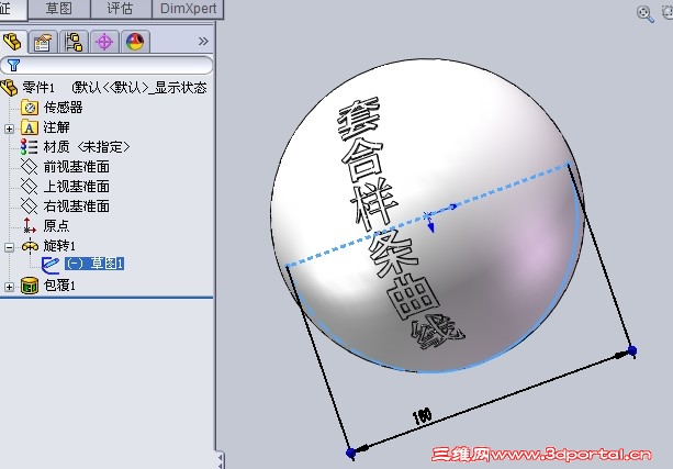

 楼主| 发表于 2012-9-17 08:46:03 | 显示全部楼层 来自: 中国江苏常州
hongwei_1987jp 发表于 2012-9-16 00:30 static/image/common/back.gif
. z: E* Q$ r6 y) n! C3 I看看是否可以?
! W& [5 `5 u: f, ?( M8 p% @2 o
我从图中还是看不出怎么弄出来的,  能不能再详细点
发表于 2012-9-17 10:53:52 | 显示全部楼层 来自: 日本
dengbo1987 发表于 2012-9-17 08:46 static/image/common/back.gif
" S4 t- g" N8 m% K' i  l我从图中还是看不出怎么弄出来的,  能不能再详细点
7 C: Z) k: A1 ^/ t* G把半圆改换为**套合样条曲线**,删掉不要的部分,就可以
5 r0 m9 N# ?2 I% c3 O7 `/ I) _% P

 楼主| 发表于 2012-9-17 11:10:15 | 显示全部楼层 来自: 中国江苏常州
hongwei_1987jp 发表于 2012-9-17 10:53 static/image/common/back.gif# D' }* ?. w9 C7 j% f7 ]
. G* V4 I) _9 P. P9 C谢谢  做出来了
