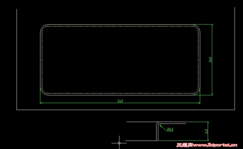

料厚0.6,牌号Q215B) u, s9 X3 f6 g  d8 U
要求内翻边尺寸6,5-0.1到-0.2
$ P4 M& a' N7 G% H. Q6 n  o内腔尺寸240×540,现在要算内腔落料的尺寸应该是多少,我自己按照中线算出是229×5295 e0 u$ W" H2 }# E
问下各位大侠,不知道有没有问题

角部的翻边直径按孔的翻边预孔计算方法来计算,直边按折弯来算。
