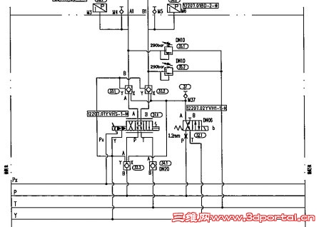

现场调试中,共两种工况,液压需要在一种工况下输出一种压力,在另一种工况下输出另一种压力。
; G. `6 J* x( |9 U3 Q& Z这种压力的切换能否通过D661来实现,如何实现。- L0 l( r- S3 k$ G% D  A9 K
具体原理看原理图。

您的原理没画执行机构油路,这也就看不出能否实现压力控制!
1 \- P2 t% O- o3 ?/ M; `* `+ U不过,油路满足的话是完全可行的,因为D661有较为线性的P-Q曲线,按曲线调试即可获得所需的不同压力。

A,B口可以获得不同的压力
- n2 ^" m- \: O2 ~3 ]* y
8 [# i% J4 D5 ?9 S  p进油液控单向阀是隔离作用吗

楼主的用处是弯辊平衡系统吧,可以通过压力传感器反馈设定两种压力值。

楼主注意到检测元件是压力传感器了吗?靠这个压力传感器可以实现压力的闭环,通过这个压力闭环可以实现不同压力的调整。但AB口的压力变化似乎成比例关系,不能独立的调整。

楼主的图纸是否不完整,A、B口的压力传感器只是一个反馈。1 [2 j2 t( Q3 x
工况的变化不知道在哪里可以看得出。

可以实现,但是一般称为快速状态(常规阀通道)和工作状态(伺服阀通道)。
