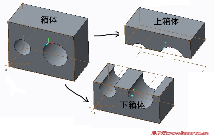

       以前用SW中有个分割功能,可以将下图所示的“箱体”,分割成“上箱体”、“下箱体”两个零件。,并且有关联关系。UG中好像也有。 6 B: }  f2 O' b4 b
    8 [3 K; s3 H/ G, o2 x
      即分割后,修改“箱体”的两孔大小,并保存后,你会发现分割成“上箱体”、“下箱体”两个零件的两个孔(或者说半孔)会自动修改孔的大小。
  X4 O/ i6 d6 F; D1 i  p0 ]     “箱体”上添加特征后,会根据分割面,自动添加到“上箱体”、“下箱体”中。改动母体,子零件随之会变动。
4 U) t9 r) M% U  x9 B! n* V6 w1 O; }      这个功能很有用,在做上下合模的箱体类零件很好用,只需要修改分割前的零件,分割后的两个零件会随之改动。然后可以把分割后的零件单独出两张工程图。8 Q- p/ [1 M. A
# m, p7 b  N- ]4 n, y' ~$ ~& ]* R, x
) l8 L7 Y8 o0 O2 Z     最近在学creo,用的是CREO 2,没找到这个近似操作的方法。或者用别的方法可以实现的也可以,只要保持关联关系就行。( r: n% C) `% T5 j6 y/ U* L: w3 u
    有哪位大侠可以给解答下,急用等作图呢。以前的老图有部分是PRO/E的,当时的人都不在这公司做了。

发表于 2012-9-15 11:31:07 | 显示全部楼层 来自: 中国江苏苏州
在PROE中箱体做个出版几何,在上下箱体的PAT中拷贝箱体中的出版几何就可以了。
发表于 2012-9-15 19:11:43 | 显示全部楼层 来自: 中国广东东莞
新建2个零件,复制这个零件的曲面,实体化分割,

发表于 2012-9-16 11:55:46 | 显示全部楼层 来自: 中国河南安阳
zouzonggang 发表于 2012-9-15 22:37 static/image/common/back.gif
) A; R5 f# ^0 {, P6 V6 [: ^6 z4 M! a9 s实体分割后,关联关系就没了吧,修改“箱体”后,“上箱体”、”“上箱体”不随之改动
3 Z% [: Z* \- s. l0 D3 a
不会的,但是你要改的是主控零件,而不是后建的零件

发表于 2012-9-16 23:42:04 | 显示全部楼层 来自: 中国广东东莞
把附件解压后 打开里面的3个文件,任意修改零件“fenge”高度,截面形状,或者添加特征, 在另外2个零件 up、dn 再生一下 就可以实时修改了!!!

发表于 2012-9-17 22:03:09 | 显示全部楼层 来自: 中国广东东莞
zouzonggang 发表于 2012-9-17 20:45 static/image/common/back.gif# ~$ w+ v5 x3 k* R( |0 w7 Q3 p
没找到发布几何,呵呵,麻烦下,捕捉个图片
5 o4 t) D. ~- t  b; P: _, E插入---共享数据--发布几何
 楼主| 发表于 2012-9-19 18:38:41 | 显示全部楼层 来自: 中国山东潍坊
ganyiwei 发表于 2012-9-17 22:03 static/image/common/back.gif2 B) W& O* r3 D+ g7 e) n9 B
插入---共享数据--发布几何
