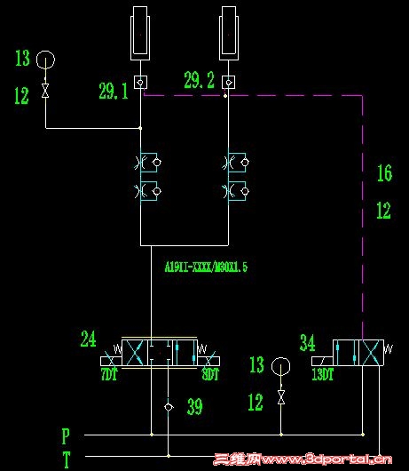

如图所示液压回路,油缸为柱塞缸,缸径80,件24为电液比例阀,故障现象为油缸无法可靠自锁。7 v: H% f8 V- J$ o2 J
当比例阀切换到中位时,左上角的压力表13可见压力(略低于油缸上升的压力),做了个试验,执行油缸上升动作后,立即把比例阀切换到左位,同时电磁换向阀24不动作(即比例阀执行油缸下降动作,但液控单向阀不打开),该压力会降到零,但只要把比例换向阀切换到中位,压力又会迅速上升。
. k+ M: L' u* v% \件29液控单向阀之前为外泄式,故障现象相同,而且可见外泄口L处有持续泄漏现象。

单向阀下面可能有背压吧。

1)检查管路、液压件有无渗漏,液控单向阀是否关不死;- x" @" Q" C8 N, ?: m4 d1 f
2)24号阀在油缸上升结束后立即切换到中间位时有一定压力属正常(需要时可通过PLC延迟切换到中间位来减压)。

回油管T的背压太大?以至还要在比例阀的T口上加单向阀。液控单向阀的开启压力不高,将换向阀34的T口直回油箱试试。

俺认为,主要由比例阀中位机能引起。
# y, F, r% H. H+ G您对照样本好好看看,是不是中位机能或中位那<5%的节流引起的,再或者是比例阀零漂、信号源本身有问题" b. ~+ F3 z7 _2 a5 ~
从现象看,如果阀的选型和信号没错,多半是就是零漂,调一下就好

油缸有下滑现象么,夜空单向阀可能阀芯复位慢,液压锁一般跟中位是H机能的换向阀配合,这种比例阀不知道么有用过,奇怪的是,你切换到左位压力降下来了,回到中位压力又升上来了,升上来的压力是哪来的,是比例阀中位么有关严上来的吗?

' j$ i5 I3 ?# t) V" y/ {把节流阀放和液控单向阀的位置交换,比例阀中位机能换成Y型的应该就可以了!

1、换向阀是滑阀,滑阀就必然会有泄漏,只是泄漏多少的问题,所以依靠换向阀中位保压,只能使用在要求不严格的场合。
9 e& y) T9 V- m7 J2、液控单向阀保压时,液控单向阀前面是不能放节流阀的,因为节流的时候管路中的压力会有所上升,导致液控单向阀关不严。6 x& c$ a7 l, p0 S9 k; u  x
3、另外问一下,图中的节流阀应该是调节两油缸同步用的吧?

问题存在的原因:一、主阀O机能,使液控单向阀有背压。二、我不明白你为什么弄二组单向节流阀串联,如果现在图这样,节流作用使单向阀关闭缓慢,与O机能联合作用,使单向阀效果更差

比例阀选择Y型中位机能,取消节流阀,液控单向阀复位弹簧软。

确实,这个系统问题较多造成的不能可靠地锁住油缸。9 W  Q: E4 k& b, I; B/ e8 m  j) S
除了:“比例阀选择Y型中位机能,取消节流阀”,回油路上的单向阀也建议取消。

+ ?6 p1 \' u7 y% C5 l回油管T的背压并不高,比例阀T口加单向阀是为了防止比例阀回油放空。

节流阀的作用是调节两个油缸升降同步。

" C7 J+ D) I# ~2 }“2、液控单向阀保压时,液控单向阀前面是不能放节流阀的,因为节流的时候管路中的压力会有所上升,导致液控单向阀关不严。”7 w% ]: _* x4 ?% ^
本人以为只有在使用双向液控单向阀时节流产生的压力会干扰X口造成阀芯关闭不严,至于本例不是问题。

油缸下降到位发信号后,让阀延时一秒(可随意修正)再切换到它的中间位置上,这需要PLC程序控制。

. x. O- s: z, h- F- C' j* I这个系统存在设计弊端,造成液控单向阀不能迅速关闭或者就不能够关闭。
/ ^: f6 F9 |( O6 p2 C2 w' s6 h) Y即便电器采取延时措施,比例阀中位后还有可能液控单向阀关不住的现象(有脉动下降的可能)。

使用液压锁的系统,液压锁的下面不能有节流阀,而且所用换向阀也必须是Y型机能才能使液压锁可靠锁紧.这和液压锁的结构有关系,楼主犯了两个错误,难怪锁不住,锁不住是绝对的,锁住才是出问题了.

$ @; H4 b" l+ }# J3 a这里主要是液控单向阀不能迅速复位的干扰。

应该是件29液控单向阀存在较大的内泄
