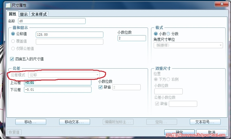

# K: `1 P7 j' s1 D' _9 l* N8 j1.如下图所示,如何设置config文件,可以实现下图红色区域那样,在创建新的文件PART时,就必须输入必要的参数。
1 ~0 g* p" L6 s. ^2.为什么我的公差模式不能进行选择;

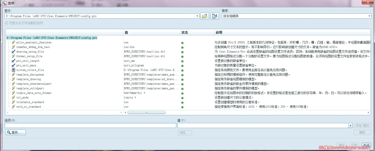

! m; E' S" E9 G6 N  [4 k3.为什么我的config文件内容这么少,我是用原始的办法备份过来的;

  t. I9 l$ h/ D9 z2 Z5 r! O8 u1. 在part的模板文件里将所有的参数设好、存盘。设计新零件时直接调用模板就有了。8 X" h: `- [: ?( i% p+ F
2. 在configure里把tol_diplay 设置成 yes 即可。1 I9 ~" R2 w( @6 i
3. 可以把pro/e4.0 或5.0的config复制过来使用。并将一些条款适当更改。
