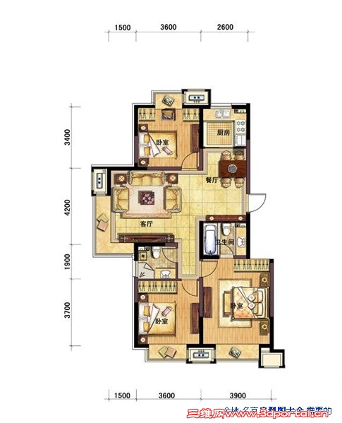

怎样根据图片中户型所标的尺寸,在CAD中画出这个户型的平面图   ............特急,,谢谢各位了!!!!最好有详细的步骤或者视频,,谢谢了..........

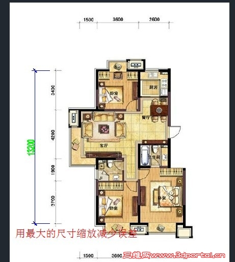

把图纸插入cad中→根据已经知道的尺寸缩放图片到1:1→描吧
% p$ D7 M1 s7 s,一般墙体的尺寸都是整数的,应该不是很慢& B: S' R& W2 {! i, N8 \) A. ^
