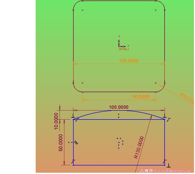

上面曲面一直接不起来请求高手协助与指导...
. y8 U$ f' I: H$ X/ X: u. P) m5 n不管任何角度 依然不变曲率+ v1 @! y; `; L$ I: p+ H) G6 m* p
22.jpg + v) o) f- [# _9 i& x& d0 [: P

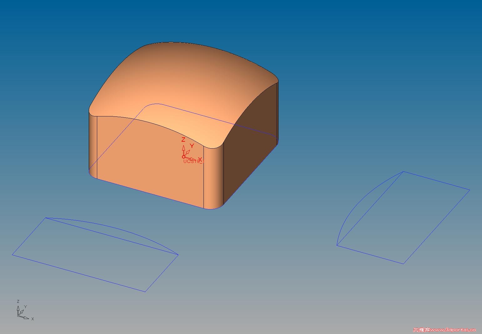

发表于 2012-9-17 03:03:57 | 显示全部楼层 来自: 中国台湾
本帖最后由 jovibon 于 2012-9-17 03:05 编辑 2 L, ?- W. u$ E3 X0 Q
' d/ y7 T4 s4 [  |6 S: B

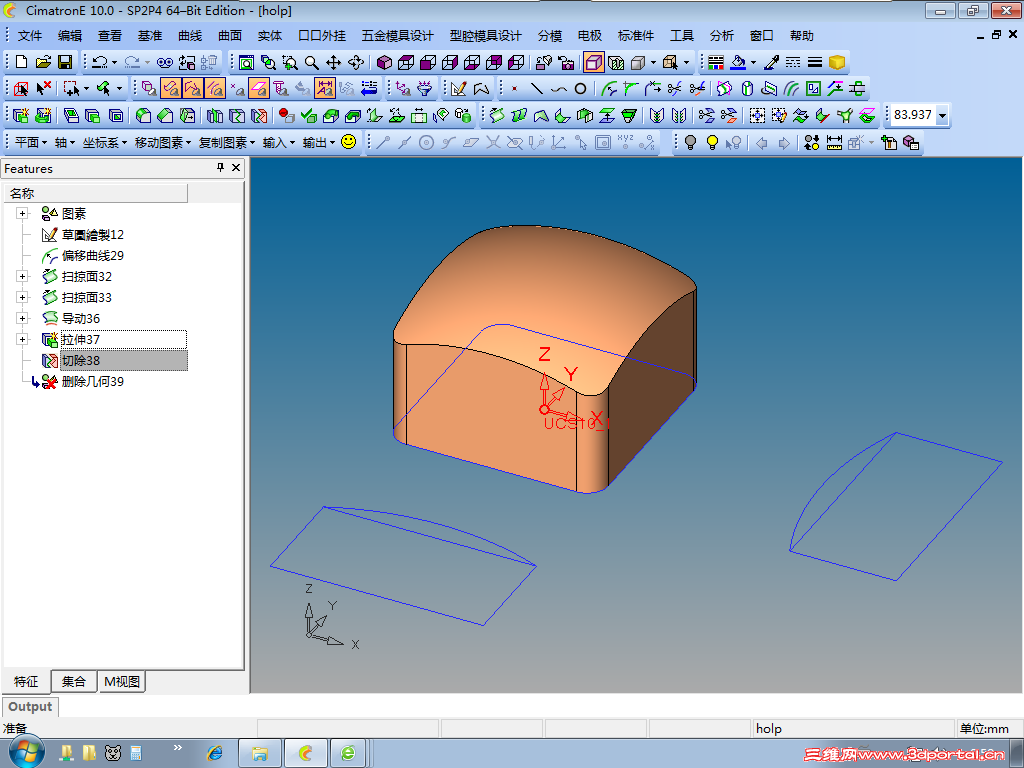

也不知道你想做出來的是不是這效果若不是的話請糾正
密密麻麻 + 5 参与应助!

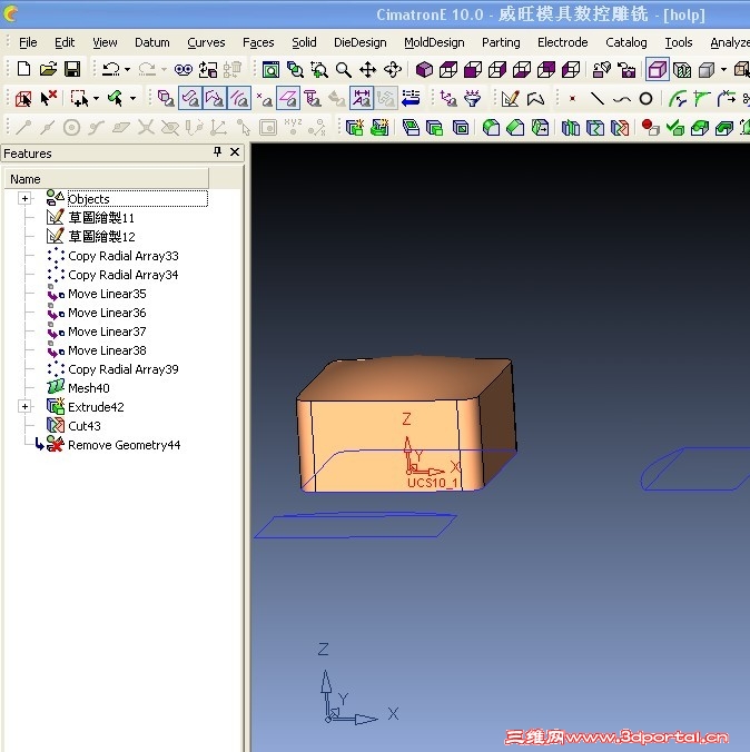

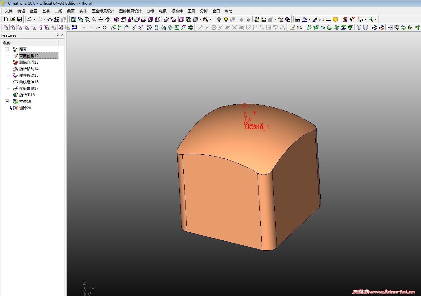

发表于 2012-9-17 08:57:44 | 显示全部楼层 来自: 中国福建厦门
本帖最后由 为模具服务 于 2012-9-17 09:00 编辑 * V5 q. `2 G8 j& E7 H) s
$ Y0 l  d$ Y6 D- Z/ L. g4 o" t4 O
holp.jpg % N- G5 Q% j4 y. b4 f1 }/ b& O& u2 P
- }; a3 H* n& P3 J3 b& D! A% v0 f
密密麻麻 + 5 参与应助!

图在这当我画出来转45度角度又不一样了...

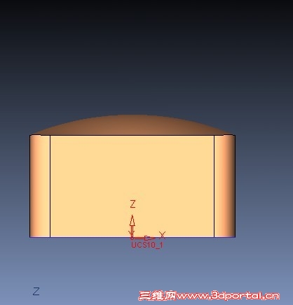

8 @3 z8 c- s3 p& f老大侧视图是直角..

这样的话,侧视图对不上啊8 o) ?; a  `/ ]& {, q

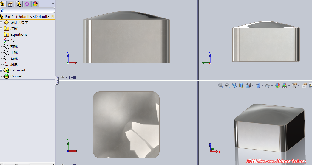

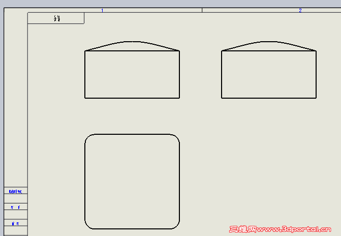

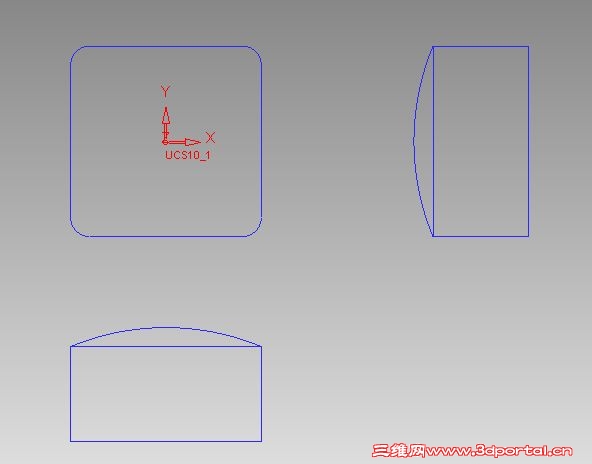

用SW软件也来参与,共同学习
% a! Y/ [8 L/ s. L& f这是三维模型
+ e' H8 X/ [/ Z0 ~- T) r  `
123.png 2 |/ H1 h) L& Z. r3 p$ q
( V3 t7 K  h) Z这是由三维模型自动生成的三视图6 e0 j. |2 x. u, m% J; z" v6 @
456.png ' J9 t4 A* n. Q
密密麻麻 + 5 参与应助

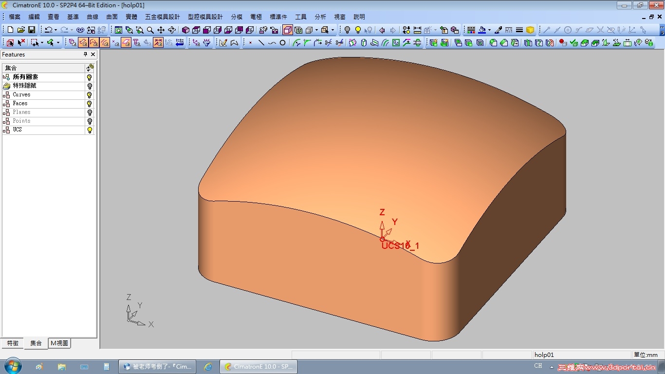

发表于 2012-9-25 14:06:09 | 显示全部楼层 来自: 中国台湾
這是CIMATRON的固定教材,建立滑鼠模型的範例,利用導向曲面建立頂面。
