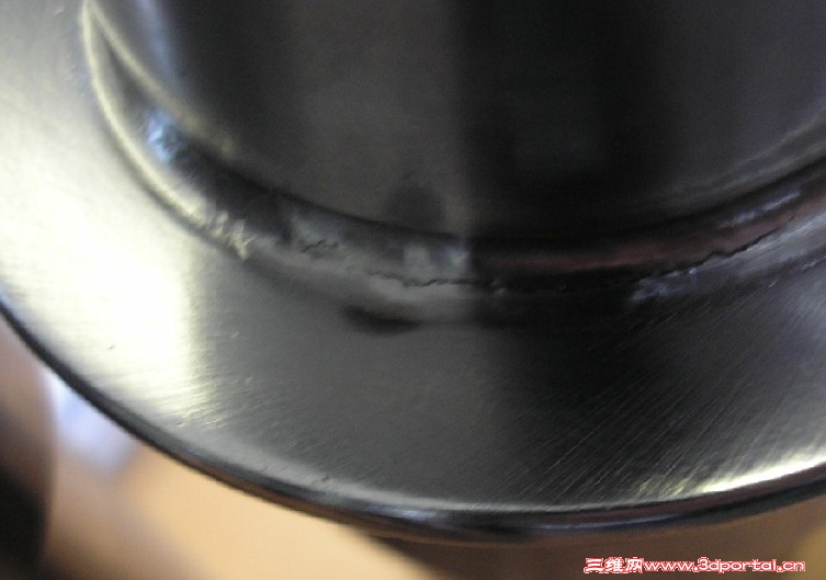

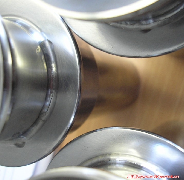

现有一产品,无缝钢管材质316L,外径40,现在需要在不锈钢316L管子上焊接一个轴套,轴套内径42,轴套材质是Q235;
  D6 F9 U( _( F7 o' y, k焊接后发现产品焊缝处开裂现象严重,两个生产厂家都碰到同样问题;有无专家给予解决?采用什么焊接工艺?什么焊丝较好?
, U. ]% A) {- ?; v' \0 L4 u期待高手帮忙!% f( l. }# S5 E3 a+ I: b6 u3 K3 _5 X

一般采用TIG焊接时采用ER309焊丝,防止焊接线能量过大。

现在是采用TIG 焊接方式,有人说焊丝选用碳钢类的,有人说选用不锈钢类的;是不是A042或者ER309或者A302合适?

Q235和316L焊接性能都良好,手工电弧焊用A212焊条,氩弧焊用H0Cr19Ni10M3Ti焊丝。焊前不需预热,焊后不进行处理。

谢谢高老!现在关键是开裂!是不是焊接时应该在Q235材料一侧先对焊不锈钢然后再焊接,采用堆焊!电流不能太大吧?要一次性完成

( ~5 U' y0 a& i8 ?) l不锈钢的焊材选用原则,就是成分匹配。

ER309L\ER309

楼主316L话,就应该要用含Ni量比ER316L高的焊丝。先在Q235上焊过渡层应该会没问题的,要用小的线能量。(为何不焊前做个WPS;PQR呢?)

先在碳钢轴套上堆焊一层ER309L,然后再与不锈钢管焊接

方案一:用A302焊条或ER309焊丝直接焊;方案二:轴套表面用A302或ER309堆焊后,再用A202或ER316进行焊接。
