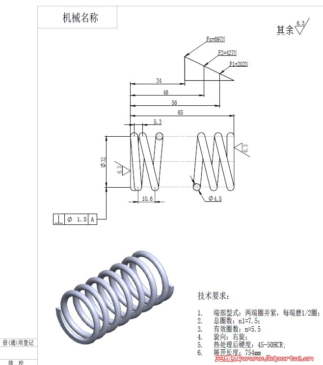

[求助] 求助弹簧计算公式

设计计算过程较复杂,你直接到标准分享网免费下载:GB/T GB1239.2--2009 冷卷圆柱螺旋弹簧技术设计条件就行了;也可以直接在冲模行业中常用的表格选取就行;机械工业出版社有弹簧方面书籍。可在网上下载。
发表于 2012-9-16 23:05:54 | 显示全部楼层 来自: 中国江西九江
本帖最后由 asdolmlm 于 2012-9-16 23:09 编辑 5 H: D/ a9 ^5 t$ O$ g/ P' G0 @9 E) c
0 M- v3 p8 H3 N3 {弹簧受最大工作载荷P2时,弹簧丝内的应力不得超过弹簧材料的许用应力[t]。承受极限载荷P1时,应力不得超过剪切弹性极限,以免出现塑性变形,故对P2有一定限制:Ⅰ类弹簧=1.25P2;Ⅱ类弹簧=1.2P2;Ⅲ类弹簧P1=P2。最小载荷P3一般取(0.1~0.5)P2。: F0 A& u, S5 j4 `5 F4 \
3 P$ [/ X0 }& m: v9 a' E2 F
主要是查找设计手册,一般不用计算的。

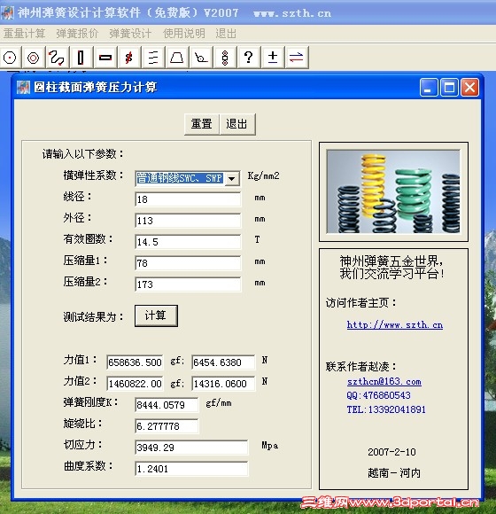

4 I2 V, E" ?8 h- }+ w* V这个软件可以参考一下。但设计还是要研究一下设计手册。
8 f9 x* S+ x' ~& I0 D$ `& k* K" O1 {0 _( I
更新。
弹簧设计2007版.rar
1.25 MB, 下载次数: 51

可据弹簧材料、尺寸和变形量进行各个变形量下的弹力P计算:
" \% @! u9 ~7 e. a! Y' p) g; K  x+ kP=δGd^4/(8nD^2  )/ |9 b9 v( l" N* P" d0 x9 N. `
上式中:G—弹簧材料的切变模量;δ—压缩变形量;  d—钢丝直径;  n—有效圈数;  D—弹簧节径。
发表于 2012-9-17 10:53:52 | 显示全部楼层 来自: 中国广东深圳
要计算楼主图中的P,需知道弹簧的刚度,P=K*δ,K为弹簧的刚度(公式k=Gd^4/(8nD^2  )
$ I8 n$ p" C6 C3 d3 l9 ?& x: q7 Z),δ为压缩变形量(如图中520-442=78,78就是压缩变形量)

下载的文件已损坏(只有14K),有图为证:
点评
已经更新了。  发表于 2012-9-17 13:28

# Y; e, M8 f; D6 {% ^8 C, ~  U2 @流量交了两次,东西还是不能用" R% x! Y# j: T& n7 D6 t
用360不行,用IE下载还是不行,最后用了搜狗终于下好了,感觉好吃力

应该是预压力,工作压力、最大极限压力。在弹性范围内按7楼的公式计算。具体计算要通过剪切应力分析才能得到P3点的大小。

没有计算过,测绘产品时一般是测出来的。
发表于 2012-9-24 17:34:12 | 显示全部楼层 来自: 中国山西太原
你们既然是搞设计的,设计图纸也有,图上的压缩力和压缩尺寸都标清楚了,怎么还问“P1,P2,P3都要多大力能压缩多少距离?”,这问题应当由设计者来回答。

这个弹簧是线性的,只要计算出K,根据压缩量就可以计算其他的数值了!
