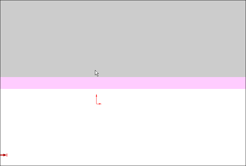

' d* X% _# D/ y7 Z1 R  L本人新手,请教个问题,比方现在有一钣金件,需要在上面拉伸切除多个相等尺寸的圆。
& ^( Z0 O3 \4 J9 ^( ~  M  q) v$ K我现在是用最笨的方法,就是画出N个圆,再一个一个的标注圆的直径,
5 a7 J# X0 V& p! i! ^6 |有没有好的办法,就是画一个圆,标注好直径,然后可以和CAD一样复制粘贴的快捷方式呢?
# N% d0 Z- W/ a4 m& h9 W/ |, V4 w3 h4 f# }& w
还有一起请教下,做好了一个三维零件,出了工程图,
4 V3 A4 K5 h: p. t" Y  O: H将此零件图和工程图一起复制,粘贴的别的文件夹,修改零件图,工程图名称,在改动下零件图的一个尺寸,
4 j: V. S" f+ M6 E但是工程图的尺寸没有变化,打开工程图的属性连接,发现连接还是以前没改动零件的连接,该怎么办呢?' z) `% m4 s$ Y' ?, S3 T% ]" j% L

可以阵列草图啊,如果这几个圆不是均布的话,画出圆以后做个直径相等的几何尺寸关系就好了
: c$ t1 k# h2 N6 ~+ m: ]下面那个问题你用打包功能试试,不要用复制

1.楼主的效率太低了,应该这样:5 u! Y$ u. g- O1 S
- {* y$ T* j, d7 L7 R0 n# t5 o( `2.用带参考另存为即可

1.用打孔命令 只用标注孔中心位置 可以一次作出 方便修改。8 J8 p/ j4 ?  b% Q& O
2.打开工程图文件时,不要直接双击打开,选中工程图后 点选参考,弹出编辑参考文件位置对话框,双击文件名更改文件确定后,在选择打开工程图文件,就会更新文件链接。

非常感谢,您的画图方式真的提高了我的工作效率,只是您的带参考另存为我没搞明白怎么用
