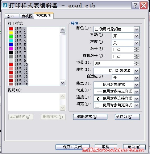

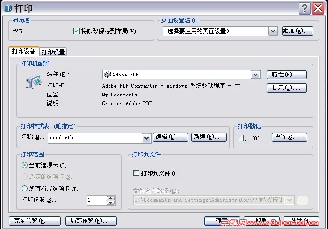

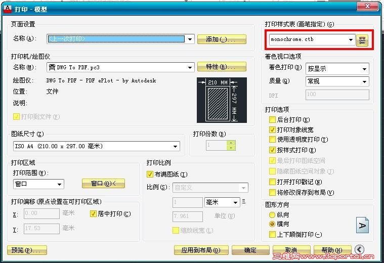

在打印样式里也选择了“MONOCHROME”,但打印时预览还是彩色的。有没有好的办法强制打印成黑白的。
% w9 |1 S  f( E2 v, G我知道只放一种墨,打印后也是黑白的,但那些彩色显示的,打印出来颜色非常淡。
: @7 [9 z* H+ S, }
发表于 2012-9-16 22:52:23 | 显示全部楼层 来自: 中国广东汕头

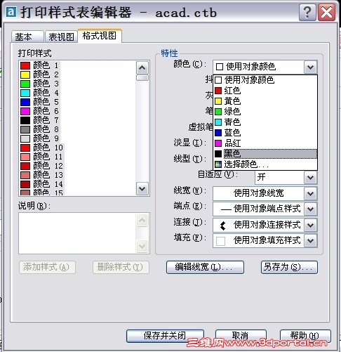

你选MONOCHROME后,点面的编辑按钮,看里面的颜色设置是不是黑色的。

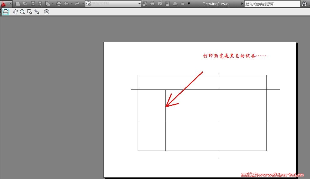

/ ?  d$ {9 f+ K5 w不会呀,预览是黑白的啊……0 o. g+ X6 u6 q3 `2 @+ u# M
至于打印颜色有点淡,估计是线形设置问题吧,个人拙见……

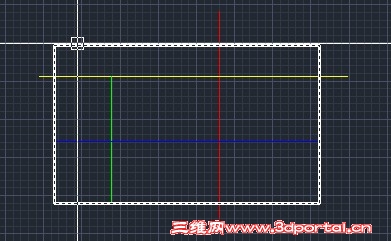

ACAD打印样式表只支持AutoCAD索引颜色(参见"选择颜色"对话框"索引颜色"选项卡),不支持Windows真彩色和配色系统.如果你的图元颜色不是使用的索引颜色,那么打印样式表将无能为力.比如,你使用了真彩色(255,0,0),尽管它与索引颜色1看上去是完全一样的红色,但打印样式表只对后者有效.

选择MONOCHROME即可

原因是这样的,我在公司里电脑上看到以前的同事画有一张CAD图,可能他原来是用PCCAD画的吧(不太确定)。里面有多重引用。我把绝大多数都改了颜色打印成黑白的,但最后还是有两个字是绿色的,怎么也改不过来。想炸开不行!上面说的方法我也都试了,还是不知道原因。最后还是打印了,只是出来这两个颜色比较浅,然后用手写加深。:L多谢楼上各位。

选择MONOCHROME就行。

如果能选择打印样式表的话 可以对选择的样式表进行编辑一下  打开编辑页 选定的所有的颜色 可以用Shift键 ,然后指定特性 均设置成BLack才行,如果要区分粗细的话还要对其中的线宽设定一下 若不能选择样式表 可以执行Convertpstyles命令转化一下。

打印样式表  选取  编辑
