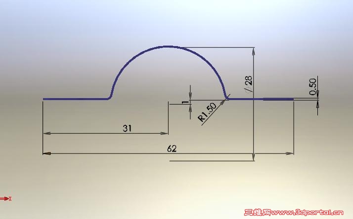

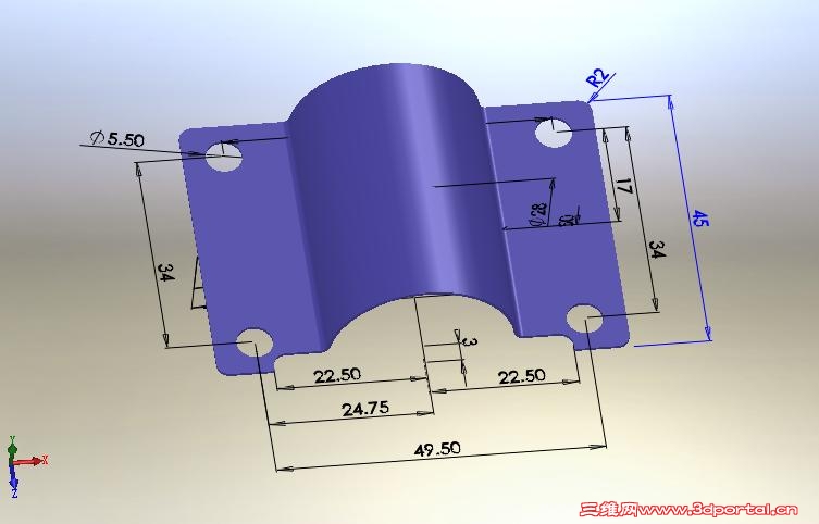

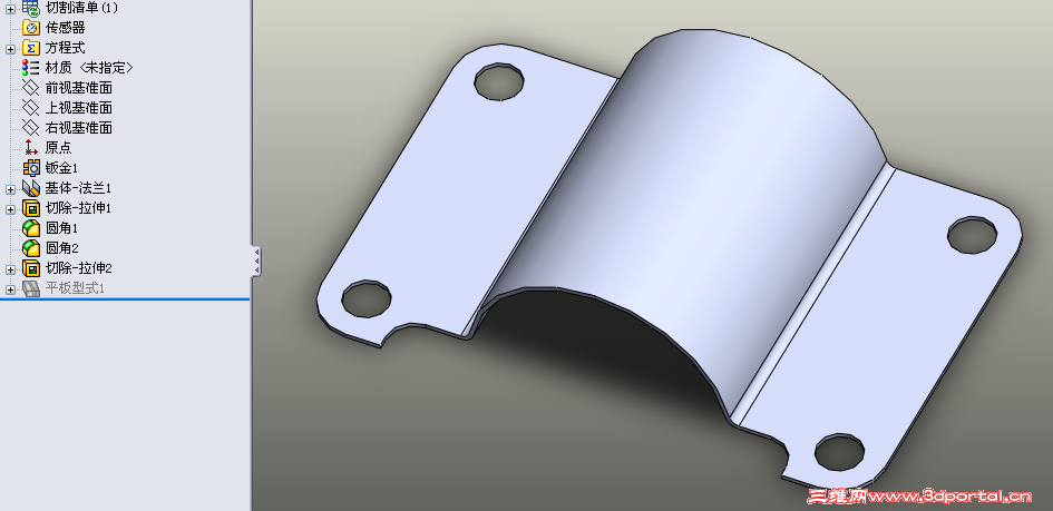

这个图我是用特征画的,我想用钣金画出来,可以展开的,本人对钣金不熟,请高手指教
 楼主| 发表于 2012-9-17 09:27:40 | 显示全部楼层 来自: 中国上海
附一张侧视图
发表于 2012-9-17 10:22:44 | 显示全部楼层 来自: 中国江苏扬州
可以做出来,直接画2楼的轮廓(单线),用钣金功能就可以直接做出来,之后做孔和其它特征

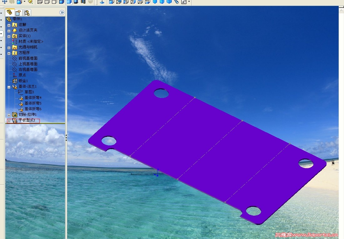

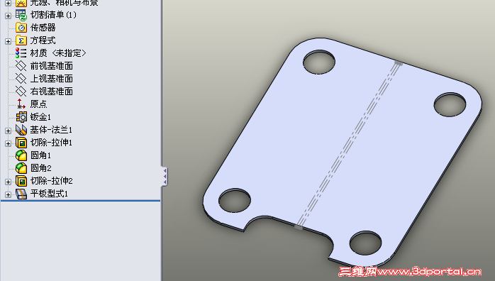

这样做出来后,能展开成一个平面吗?
发表于 2012-9-17 10:33:49 | 显示全部楼层 来自: 中国浙江温州
本帖最后由 qq625267377 于 2012-9-17 10:37 编辑 & ~  {% k$ V/ s, r8 T5 @+ _; n
/ F/ `* U. V9 s$ p* l( ]; O
可以的 以你的侧视图上的尺寸,绘制草图,建立基体法兰,然后拉伸切除即可* S' o9 q; j8 r8 l  l3 g" i
展开的话 钣金不是就有平板型式吗 你解除压缩 就可以得到了呀

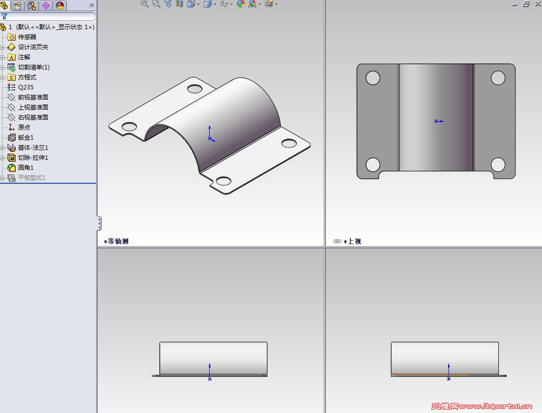

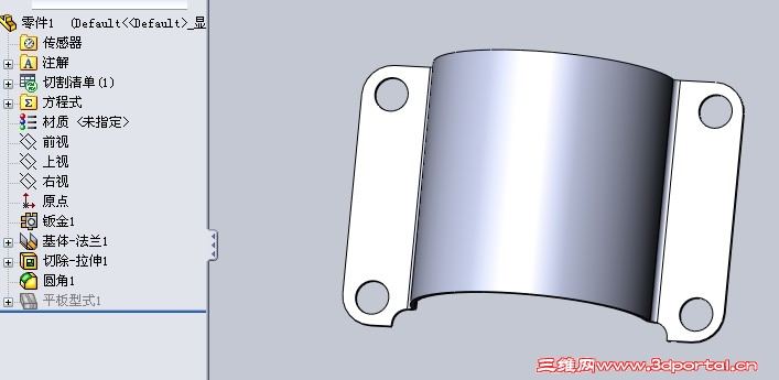

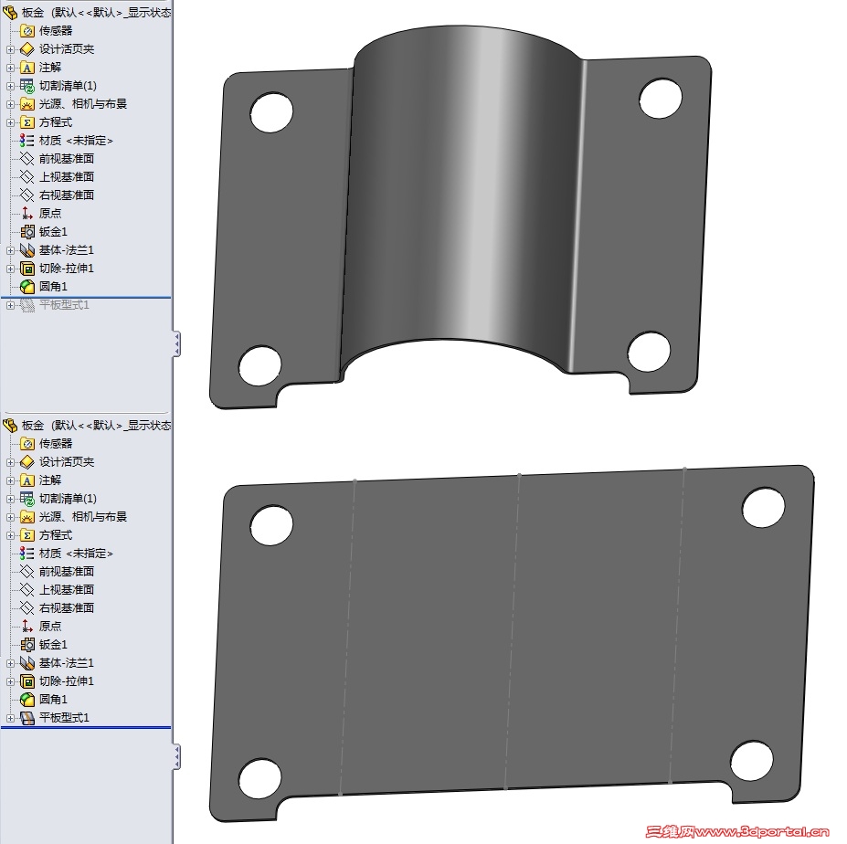

发表于 2012-9-17 10:38:08 | 显示全部楼层 来自: 中国上海
(⊙_⊙) 发表于 2012-9-17 10:24 static/image/common/back.gif
! B$ G* [# R& e* |# C; i" Y/ L这样做出来后,能展开成一个平面吗?
2 K5 O! P: c) a! _8 G% j当然可以展开, h6 y1 S6 [) S6 j, K; t
- |; n4 I& \6 E3 f5 V
发表于 2012-9-17 10:39:49 | 显示全部楼层 来自: 中国浙江温州
上图说明。。。。。

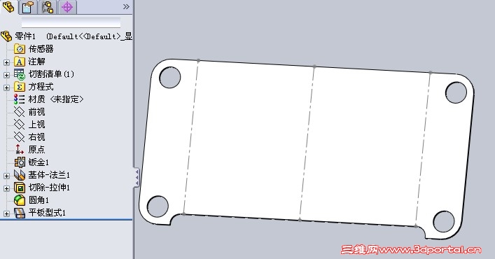

发表于 2012-9-17 13:11:26 | 显示全部楼层 来自: 中国辽宁
4 L8 f% `5 F" s$ }* M* H/ x/ |" i7 Q. g; v0 s  A2 y
钣金可以绘制,并可以展开!!!

发表于 2012-9-18 17:01:56 | 显示全部楼层 来自: 中国浙江杭州
大侠们,为什么我的展开后就都挤到一块去了??
