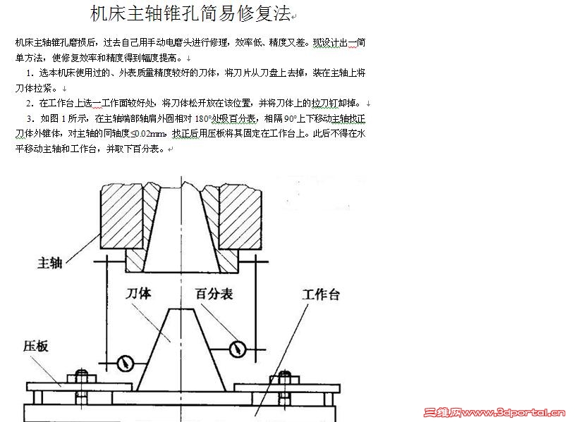

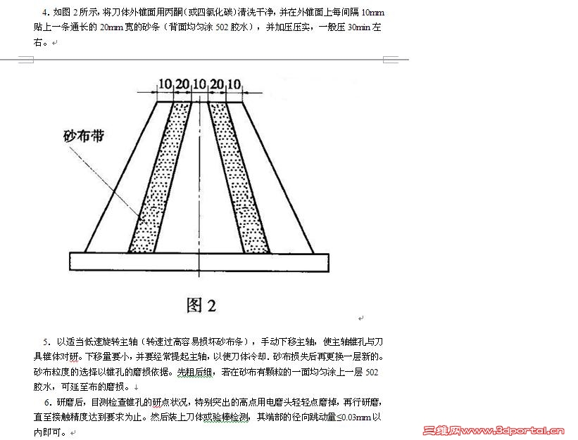

发表于 2012-9-19 14:57:14 | 显示全部楼层 来自: 新加坡
6 d, J( Q% i3 d" h( w0 @9 k3 [" g" P+ N
下图是百度文库里的一种精修主轴锥孔的方法。) e2 f, I6 `; D4 a
for you information!+ R+ i4 A! V$ k" L# n. ~) k

发表于 2012-9-19 20:57:04 | 显示全部楼层 来自: 中国天津
恶魔的资料不错,谢谢!

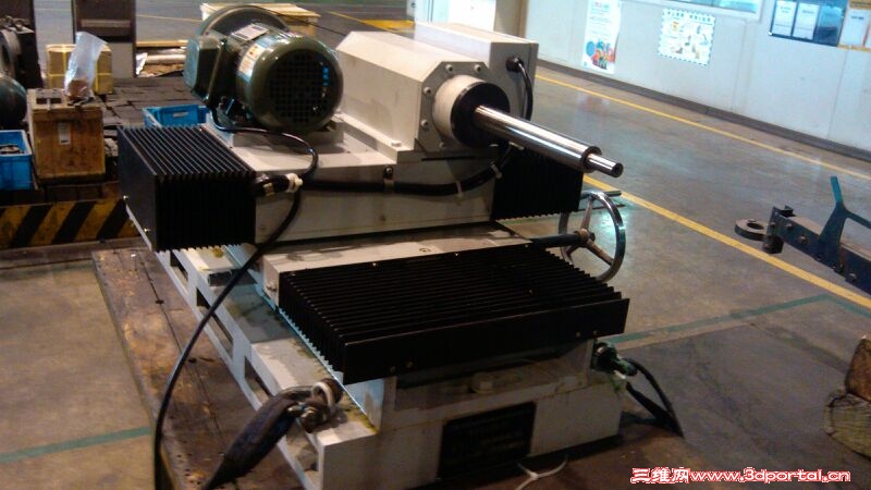

发表于 2012-10-12 18:55:09 | 显示全部楼层 来自: 中国浙江温州
guxingshan 发表于 2012-9-19 14:31 static/image/common/back.gif
! l- I" `+ l3 c7 \  K$ _- P2 _9 _洪哥有没有磨孔机的图片,贴出来让兄弟看看。
! r! T3 |# V& O$ y
现上传2张磨孔机的图片。- p3 ]+ p/ |/ x7 K7 ~4 ~. J
* M1 k  m2 C, v0 V
+ K1 P6 z6 ]" @: E( z4 `5 v 锥孔磨削机2.JPG

 楼主| 发表于 2012-10-16 07:57:11 | 显示全部楼层 来自: 中国山东莱芜
洪哥 发表于 2012-10-12 18:55 static/image/common/back.gif5 S( p4 n' P& H8 a
现上传2张磨孔机的图片。
; h( g( r% N, X) c0 P# E- L1 }
谢谢洪哥的磨孔机图片。7 R2 o+ `# i) Y) Z  A
对于特殊形状的孔,这个磨孔机的砂轮要用修整器休整吧。我一直以为维修主轴锥孔的磨孔机是种小型的能够放置在机床工作台上的,不知道洪哥有没有这样的磨孔机?
 楼主| 发表于 2012-10-16 07:59:22 | 显示全部楼层 来自: 中国山东莱芜
也就是在不用拆卸机床主轴就可以维修主轴的锥孔的磨孔机,我怎么觉得这种磨孔机得把主轴拆下来,洪哥请指正。
