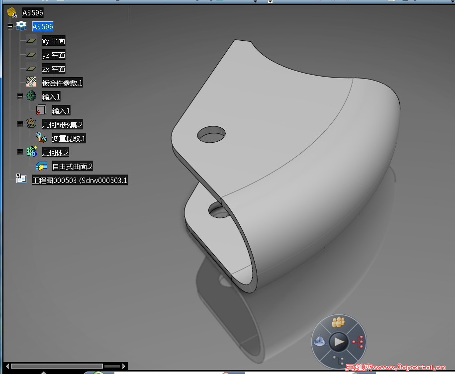

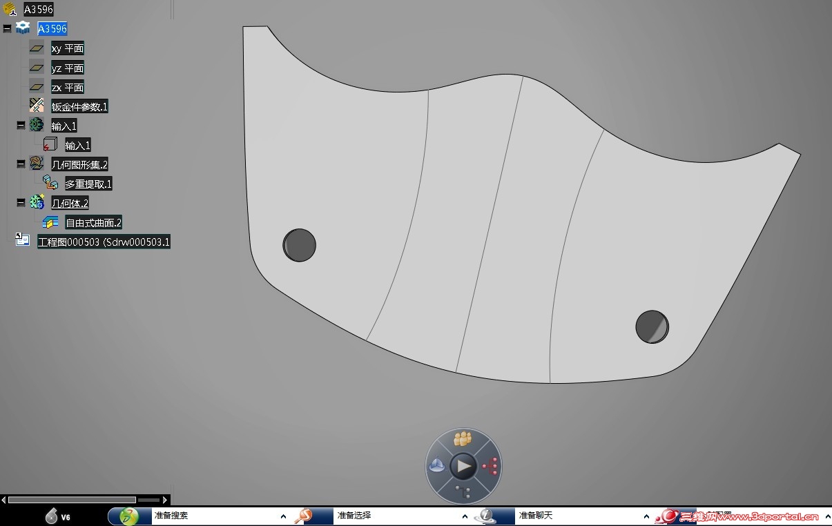

这个零件请问高手怎么做展开图,多谢!
新建文件夹.zip
17.36 KB, 下载次数: 32
发表于 2012-9-17 16:26:11 | 显示全部楼层 来自: 中国江苏常州

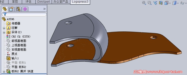

给你展开一个参考.
8 D8 z' K" j& w0 f* ]9 f3 H A3596.rar (124.52 KB, 下载次数: 31)
阿帕奇 + 3

你这个事冲模拉伸成型的,没有做过这样的展开图。这种直接使用模具冲压加工

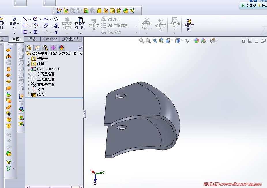

发表于 2012-9-17 23:14:51 | 显示全部楼层 来自: 中国上海
8 _2 i" g) P% Q

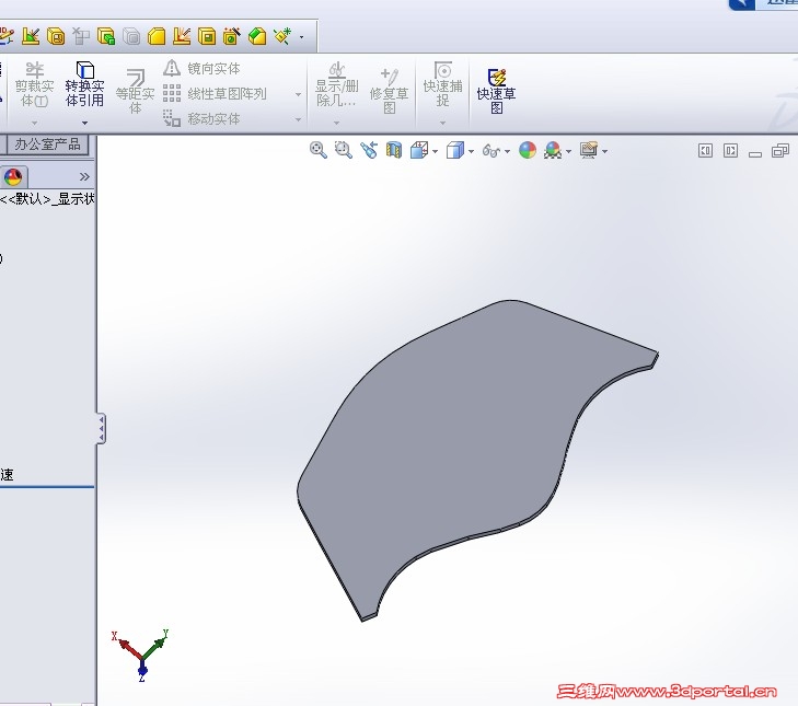

4 W! }1 z1 Q: F3 f3 q以下是展开的STEP文件5 T) u. {. X8 N+ _
A3596.zip
66.18 KB, 下载次数: 3
参与人数 1三维币 +1 收起 理由
阿帕奇 + 1 请用sw展开

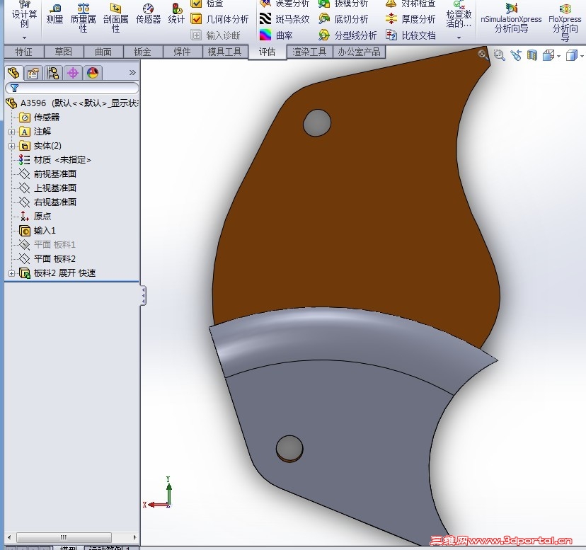

上传一个logopress3展开  希望能对你有所帮助。

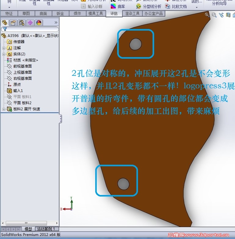

发表于 2012-9-18 11:03:49 | 显示全部楼层 来自: 中国上海
logopress3展开不靠谱,出展开图孔位全部变形

版本太高打不开  加我QQ84388557 给你展开

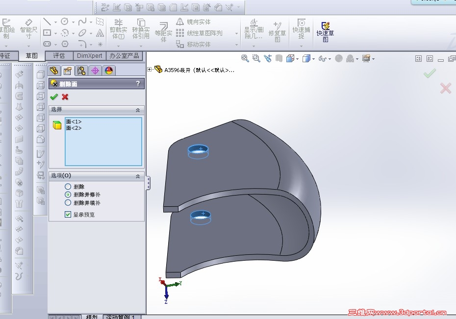

发表于 2012-9-18 16:09:24 | 显示全部楼层 来自: 中国河南新乡
6#说的是有道理的,也请你明白logopress3主要是针对模具展开下坯料和模拟料带使用的,那两个孔是在过程中进行冲孔完成的,只要你有尺寸是可以完成的。盲目的针对这两个孔是没有任何实际意义的,也不能体现出这个软件是不足的。你可以添加一个工位,删除孔;添加另一工位,完成折弯。
发表于 2012-10-3 17:31:06 | 显示全部楼层 来自: 中国广东汕尾
采用扫描钣金功能画,就可展开
