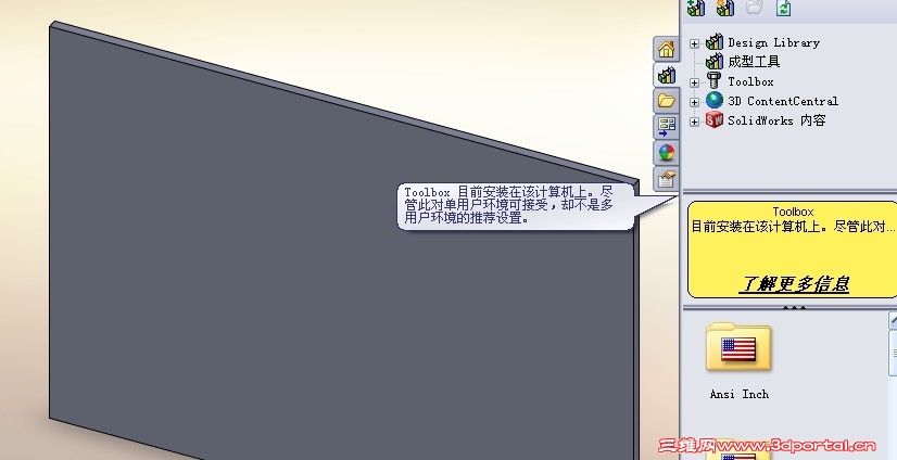

求TOOLBOX详细设定,我用的是SW2012,TOOLBOX用不了,求高手详解!!

首先你要进行toolbox的配置设置,也就是选择一些国家的标准,配置好后就可以使用toolbox插件了,找到您所需要的标准件之后右击鼠标就可以生成零件了

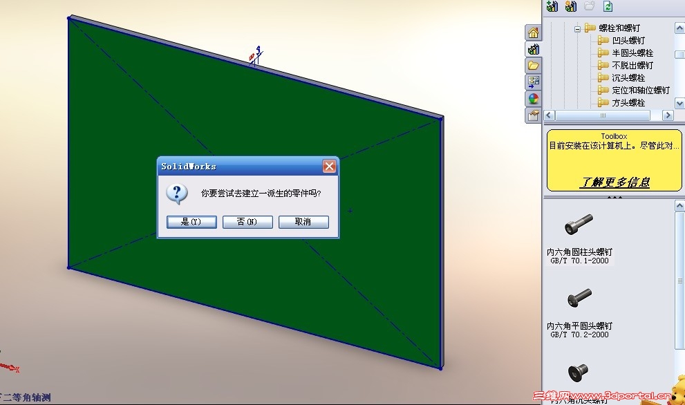

零件里插入标准件,是只能生成派生零件的。5 Y$ S  \% t# [: W/ b' F
你试试在装配体里插入TOOLBOX里的标准件应该是不会有这问题的。
