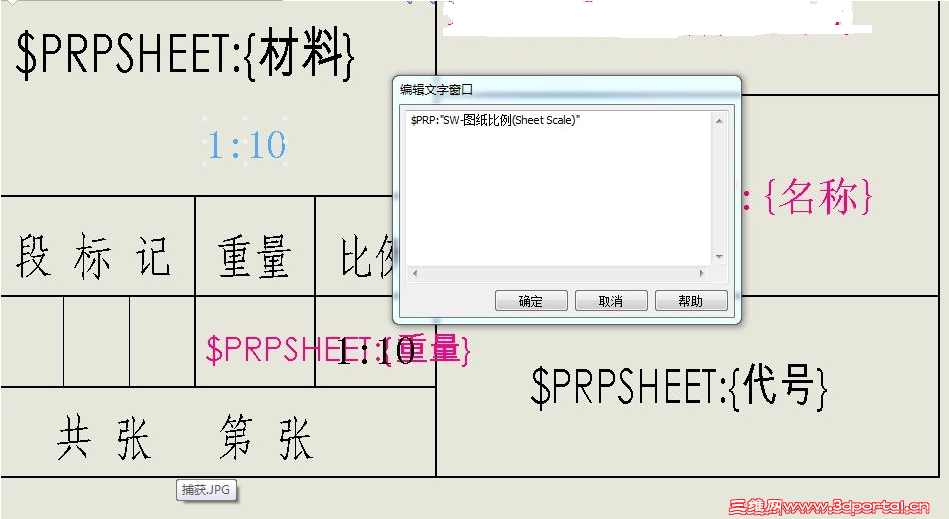

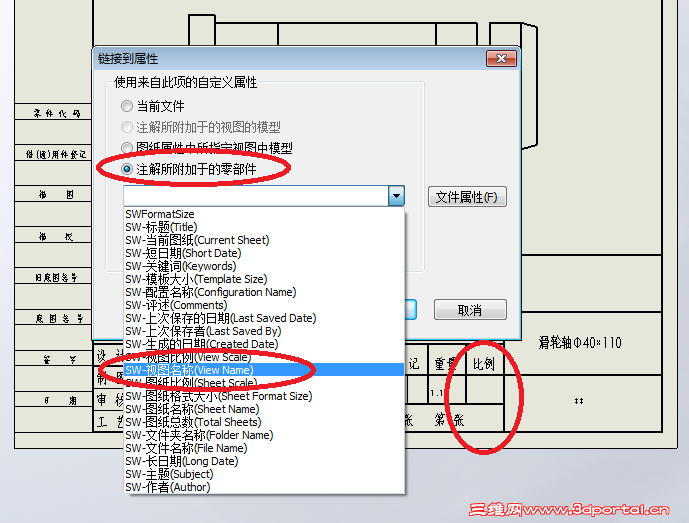

链接,选当前文件,就是和图纸属性中的比例链接。

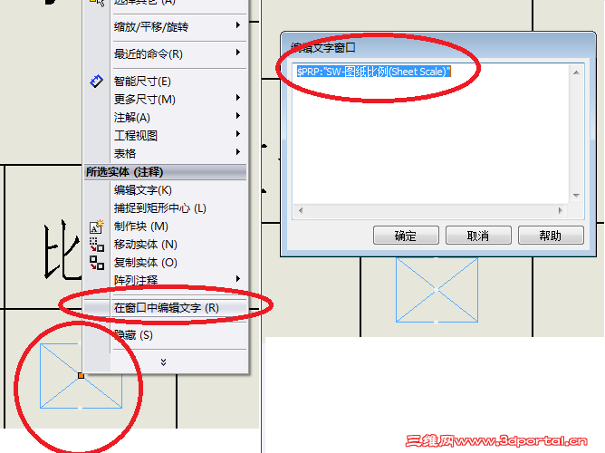

整了好久,发现是中文的问题.先设置成全英文表示,如:$PRP:"SW-Sheet Scale(Sheet Scale)",就可以了.
2 E% l: \1 Y- F! a万分感谢,问题终于得到决绝啦

应该是设置的问题 链接选择好自定义属性
