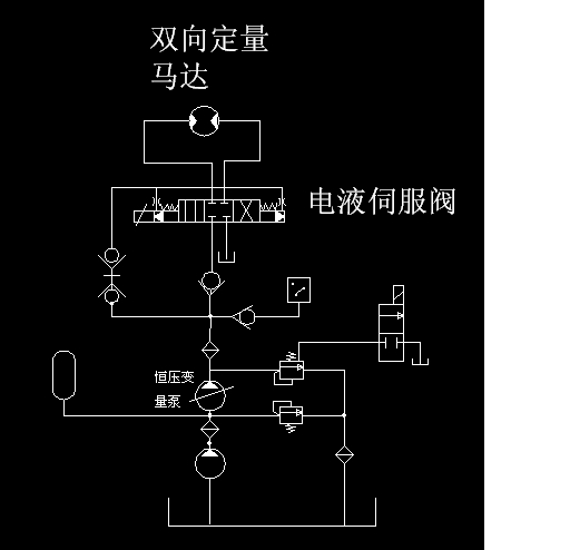

请各位帮忙分析一下这个回路,伺服系统为什么需要恒压液压源?这个回路中是怎么实现恒压的?恒压变量泵的伺服系统由什么控制?其出口压力是不是也是波动的?

用恒压是为了提高系统得稳定性,恒压泵当系统压力超过泵压力后,泵流量自动减小,节约功耗

为什么要用两个溢流阀那?还有那个梭阀是干什么用的啊
发表于 2010-1-31 18:54:34 | 显示全部楼层 来自: 中国内蒙古呼和浩特
用两个溢流阀,一个用于限制系统最高压力,作为安全保护;另一个用于实际工矿压力调整,双重保护,配合压力继电器,当系统超压,自动卸荷
