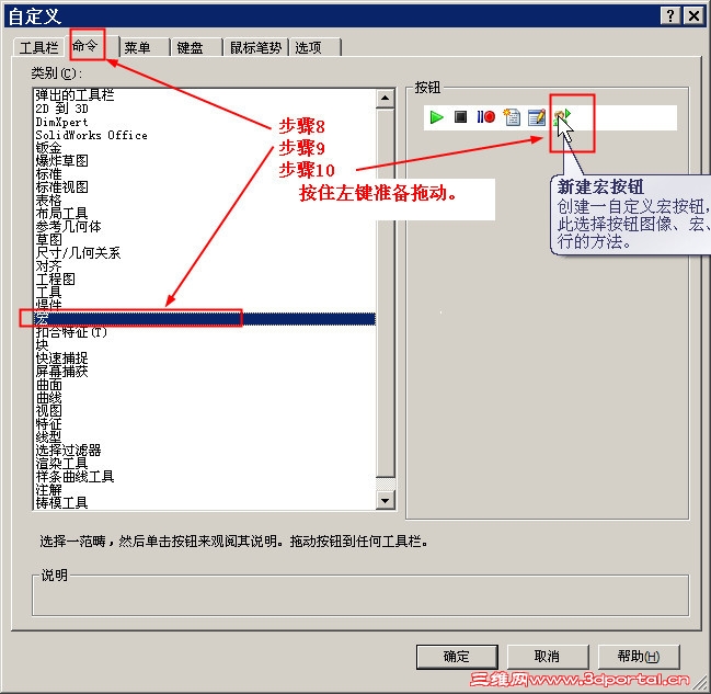

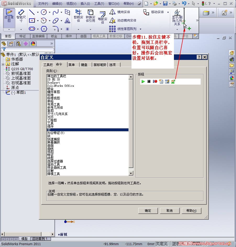

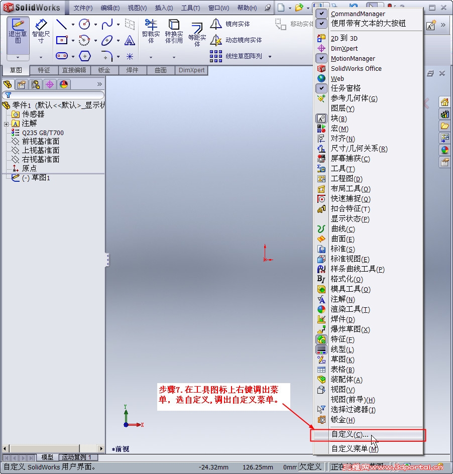

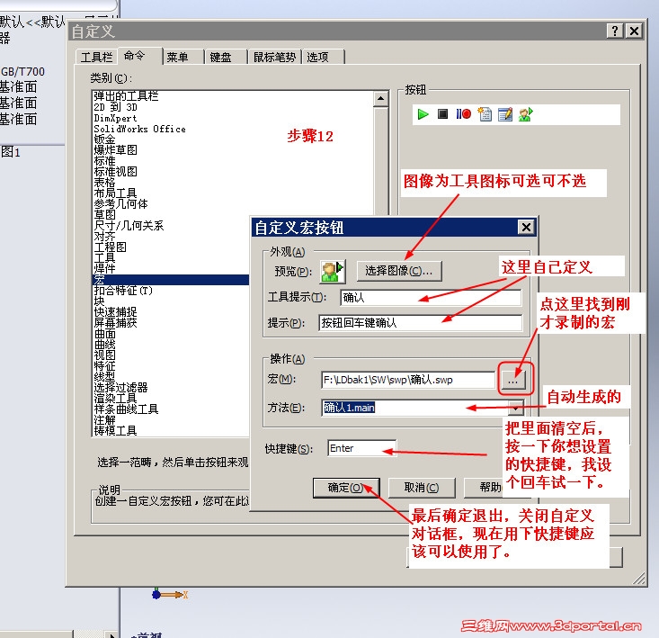

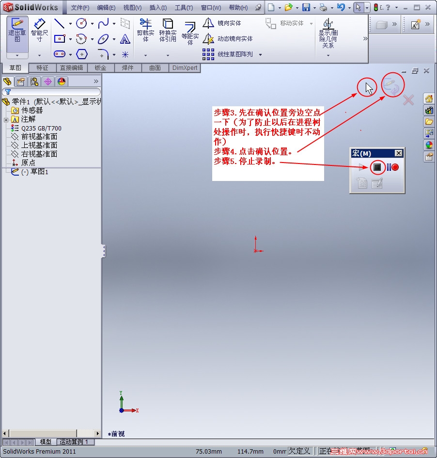

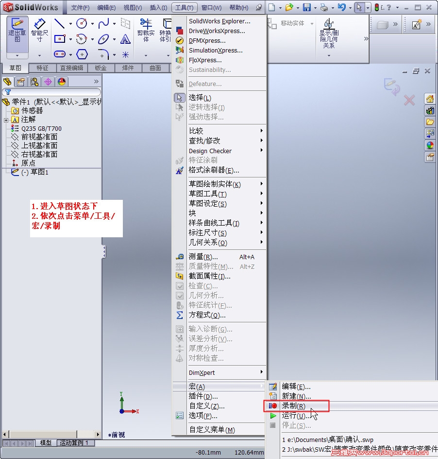

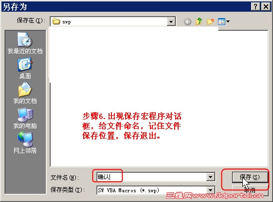

在版中看到有“设置确认角落快捷键方法”和“运行宏问题”的帖子,现将这两个问题做一个例程讲给初接触宏的朋友,我对此也是一知半解,还请高手不要笑话。
* u# l2 w9 f  r3 d% z下面以录制和设置确认角落快捷键为例,贴几个图说明,希望朋友们能看懂,也希望朋友们对问题进行建议和补充。
& z% B/ j8 K( c5 l 步骤1.2.jpg
! @: d  f- i! b. Y 步骤3.4.5.jpg ; W1 J' k' }0 m$ D/ |
步骤6.jpg 5 V* C) P% x5 _
  A9 P! c' A% _/ H/ V& u+ P 步骤8.9.10.jpg
6 K' h+ ?4 g: m. J( _ 快照11.jpg / x: {4 L& h/ y

宏这个东西到底是什么东西呀? 昨天下了个链条的宏文件,画了个链条出来。去网上搜,还是不太理解。
发表于 2012-9-18 08:31:22 | 显示全部楼层 来自: 中国辽宁盘锦
依旧小虫 发表于 2012-9-18 08:24 static/image/common/back.gif
& y1 T) ~3 W2 H( |9 B7 F宏这个东西到底是什么东西呀? 昨天下了个链条的宏文件,画了个链条出来。去网上搜,还是不太理解。
+ b, q- \' S- ]4 O  B( x  n% c宏,说白了,就是点一下这个功能按钮,实现连续执行N个命令。
5 R7 z% L4 @# d& Z( Z  K% \' z; \如果在电脑上玩过街霸类的快打游戏,里面发的绝招不是要按很多键组合才可以吗吗,把连续按键的动作集成到按一个键就可以发出绝招。制作的这个键功能就叫做“宏”
 楼主| 发表于 2012-9-18 08:32:58 | 显示全部楼层 来自: 中国辽宁沈阳
依旧小虫 发表于 2012-9-18 08:24 static/image/common/back.gif/ g3 o( f% x5 {* \
- k5 u# w2 Z, k4 _; m
什么是宏?宏就是一组计算机指令--可以将它们录制下来,并将它们与快捷键组合或宏名称关联起来。然后,在按下快捷键组合或单击宏名称时,计算机程序就会执行宏的指令。
1 t; [- ^) v0 Y0 }再简单说,宏就是一些命令的集合,几个命令集合在了一起。

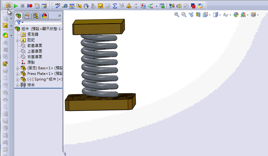

发表于 2013-6-8 11:44:21 | 显示全部楼层 来自: 中国浙江嘉兴
來個實務操作,應該更清楚!
, d' D; V. p/ Y/ g& [% b capture-8.gif
