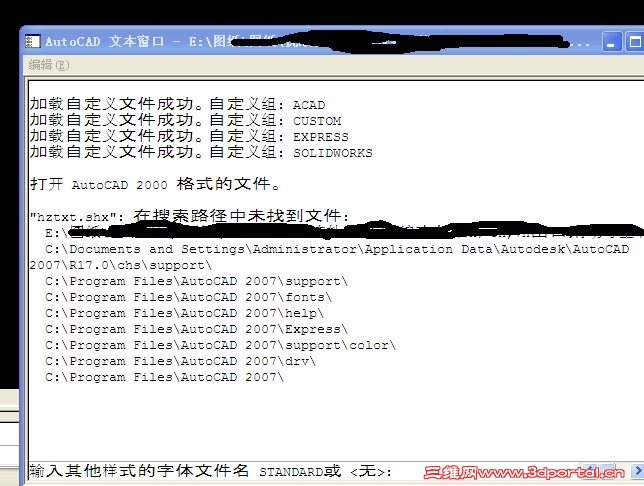

打开图纸,跳出这个
* z' E% z5 H' J

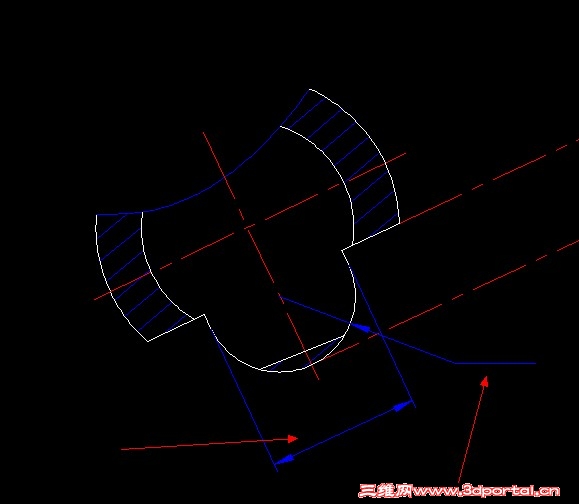

% }* ]% e! H! k$ Q/ k如果继续不断回车,图纸打开,可是尺寸的标注突然看不见了,重启电脑也无用
* l0 c: V+ c8 ~$ k 2.jpg

具体发生的情况是?就一张图,还是全部图?. _! ~, v: u4 ^/ O6 L  s* O: r5 w9 a
8 q; x& c2 W% k+ g6 u! J- l  Z
不过就你发这图看,应该是软件缺少文件,字体找不到。还有相关路径下的文件。
发表于 2012-9-18 17:31:17 | 显示全部楼层 来自: 中国台湾
试试
% I5 V5 E0 u% G6 q% }) Y7 x命令: Style
# o2 I; I) i$ a9 E- C
( s/ x5 s% g) g- O$ \+ m将 STANDARD 所引用的字体定义改成其他的大字档 (i.e. GB*.shx)
发表于 2012-9-18 23:32:39 | 显示全部楼层 来自: 日本
重新安装吧,软件少文件
发表于 2012-9-19 07:56:32 | 显示全部楼层 来自: 中国福建泉州
在网上下载一个hztxt.shx字体,放到上面显示的任意路径下,重启CAD就可以了
 楼主| 发表于 2012-9-19 08:50:16 | 显示全部楼层 来自: 中国江苏泰州
软件重装了,没有问题了
