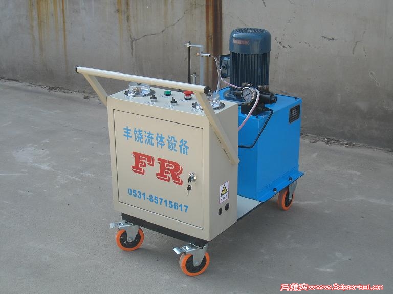

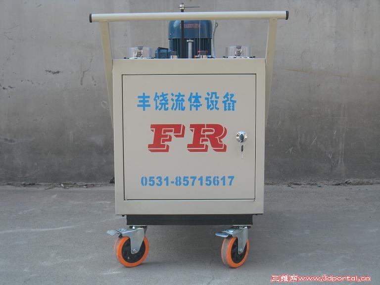

   随着蓄能器的广泛应用,蓄能器充气也成了一个非常重要的问题。/ x3 [( e! Q. }
   蓄能器充气通常用充氮工具合充氮车两种设备来完成充气。如果蓄能器的使用压力不超过5MPa并且蓄能器的容积和数量都比较少可以选择用充氮工具来充气,一般氮气瓶的压力可以达到12MPa。如果蓄能器的使用压力超过6MPa并且蓄能器的容积比较大或者是蓄能和气的数量比较多,那最好选用充氮车来充气。' c- _* _4 c* o
  蓄能器的使用压力在6-25MPa 这个范围内时,可用CDZ-25Y1型充氮车来完成充气,蓄能器使用压力在26-35MPa时选用CDZ-35Y1型充氮车来完成充气,蓄能器使用压力在36-45MPa时用CDZ-45Y1型充氮车来完成充气,如果蓄能器的使用压力超过45MPa只能选用CDZ-65Y1型充氮车来完成充气。8 U$ I$ ^( j, J# f: j" f
