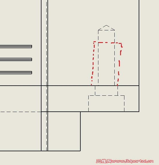

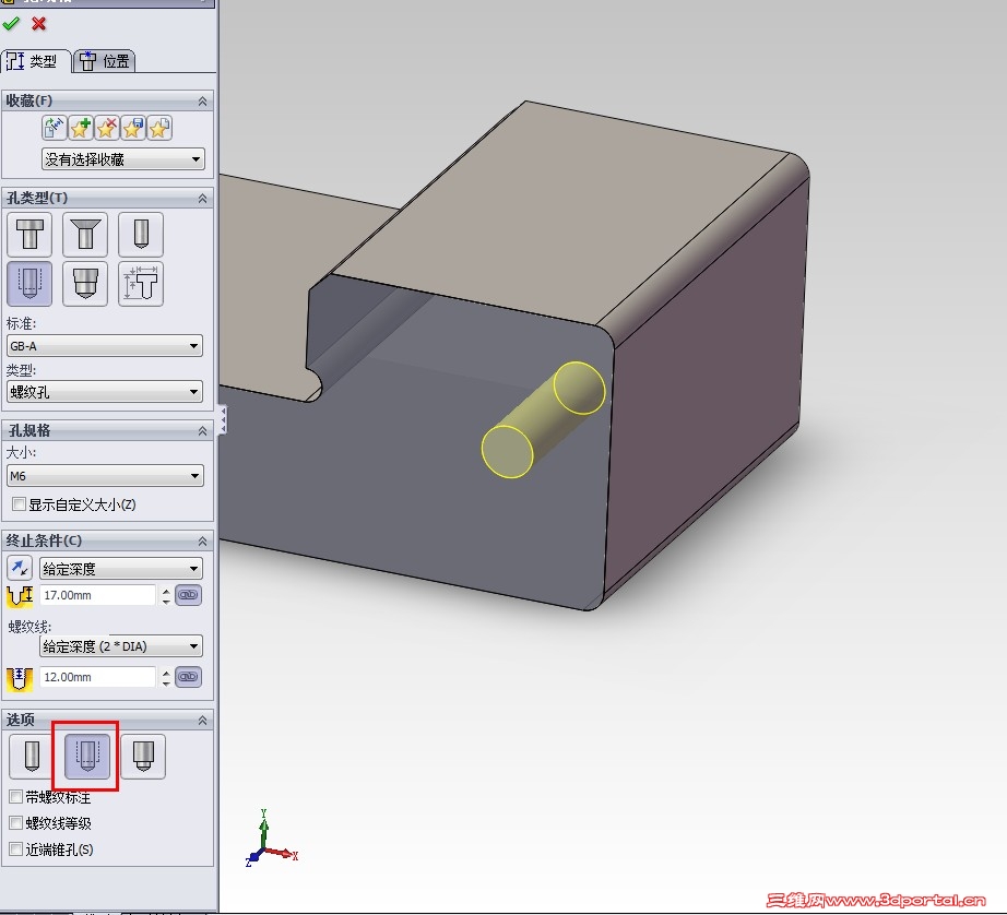

1 @9 y& _& y4 C7 B  Y! _8 ESW 工程图中螺纹孔显示不全,只有一个通孔。如何能象国标一样显示!!!
  |* n- _1 ?5 ?8 S( k0 J; I  ?; m我的螺纹孔都是用异型孔向导打的$ m9 w: [; t2 s9 V4 X
忘说了,在零件图工程图中有显示,但是在装配图工程图中就不行了
' g, h2 N* g3 L

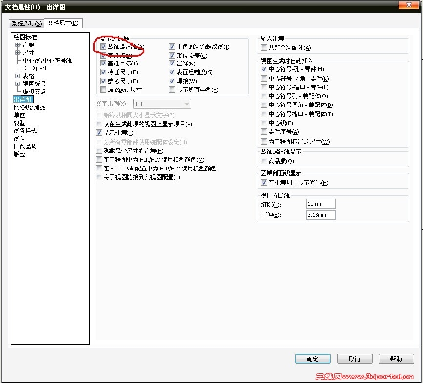

发表于 2012-9-19 14:24:57 | 显示全部楼层 来自: 中国广东潮州
未命名.jpg 看此处有无打钩

 楼主| 发表于 2012-9-19 14:34:38 | 显示全部楼层 来自: 中国江苏无锡
aj1721 发表于 2012-9-19 14:24 static/image/common/back.gif
; b- G! h4 L6 A5 x. o9 ~) [看此处有无打钩
+ l$ y- G) n" n0 ~9 `" \$ f) R
有打沟的!!!!
发表于 2012-9-19 15:29:09 | 显示全部楼层 来自: 中国天津
这个是有的
发表于 2012-9-19 15:29:33 | 显示全部楼层 来自: 中国天津
装配体工程图螺纹是需要导入才能看到

http://www.3dportal.cn/discuz/data/attachment/forum/201209/19/141350jvaxn499v0609zxp.jpg9 q  c  H/ g; t- e0 S- |* F
) S3 E6 ?8 w6 [  i+ ~' P5 q" n
红框下面-带螺纹标注打勾了吗

发表于 2012-9-19 19:31:47 | 显示全部楼层 来自: 中国广东东莞
/ D- r! `) L' L9 W% |
aj1721 发表于 2012-9-19 14:24 http://www.3dportal.cn/discuz/static/image/common/back.gif
6 w/ _4 D! Q* f9 \2 t看此处有无打钩
, @5 `( m  e. ?0 @& _# F1 a; s1 ~$ f/ u

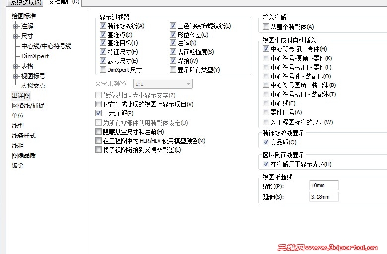

1.选项---文件属性-----出详图,装饰螺纹线勾不勾选都木有关系吧,勾了只是方便在模型中看看装饰螺纹线,不勾出工程图一样出来。

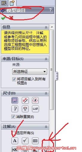

, _% A7 q" @& P- m. @  Z2.在出零件工程图中有螺纹线出来,那在装配体工程图中,请楼主选择模型项目,勾选其中的螺纹一标示,便可以了
阿帕奇 + 3

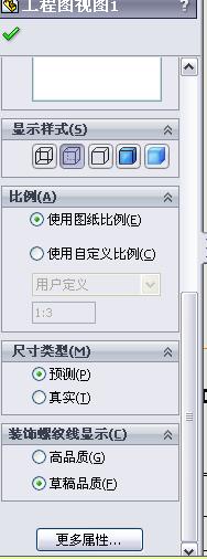

在装配图里貌似不需要显示装配图的吧,如果有必要我一般是在选中工程视图后将装饰螺纹线显示为  “高品质”。

装配体的工程图的螺纹显示要从 插入--模型项目---注释  里面选择修饰螺纹后点螺纹
