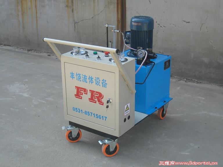

CDZ-35Y1充氮车技术参数
1 号:CDZ-35Y12 力表显示范围:1.0-60MPa
3连接形式:螺纹
4结构形式:先导式
5密封结构:软密封、硬密封
6电源:380V-50HZ交流电 三相四线
7材质:碳钢
8 输出压力:35Mpa
+ A/ ^8 ?/ z& ]- z* |( H
8最低进气压力:30bar3Mpa
9油箱容积:50L
10工作介质:32#46#液压油
CDZ-35Y1充氮车配置:
1.WU-25×100型吸油过滤器
2.CBW-F306型齿轮泵
3.DF08-02型单向阀
4.YF06-00型溢流阀
5.YNXC-100ZT压力表
6.电机3.0KW380V-50Hz
7.FR增压系统
8.可以移动式小车
9.充氮工具
