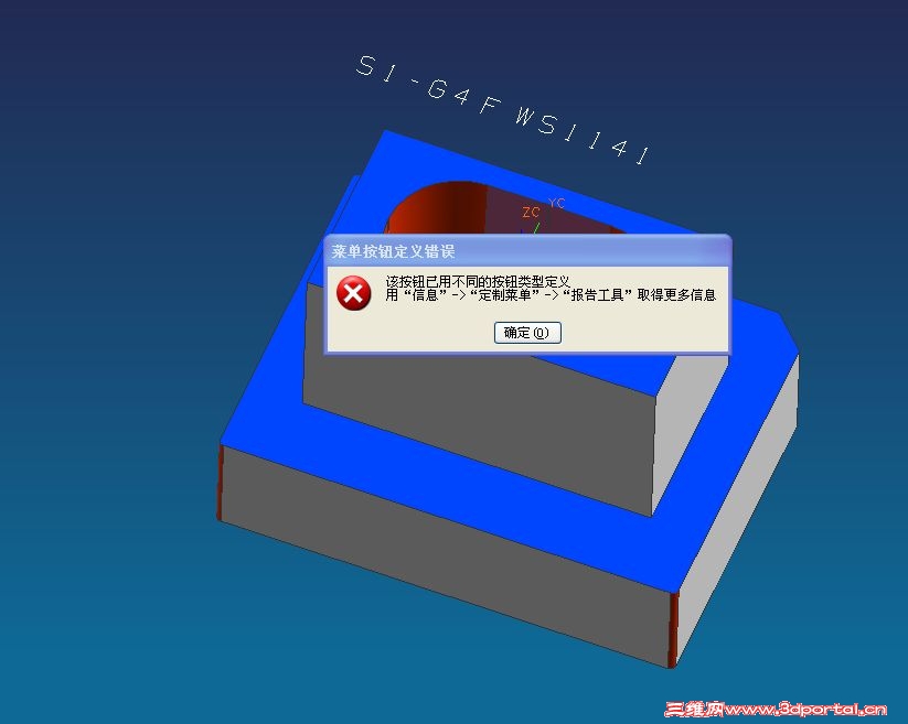

如图,快捷键用不了,点编辑菜单,还是用不了,有知道的朋友请帮帮忙找原因,谢谢!
发表于 2012-9-20 08:17:16 | 显示全部楼层 来自: 中国广东深圳
我前天重装系统了也出现这种情况........把现在装的所有的根4.0有关的全删除了...再正确安装就会没事了.
发表于 2012-9-30 11:39:18 | 显示全部楼层 来自: 中国广东珠海
是因为这个快捷键跟其他的冲突了,在定制那里,对快捷键进行更改。
