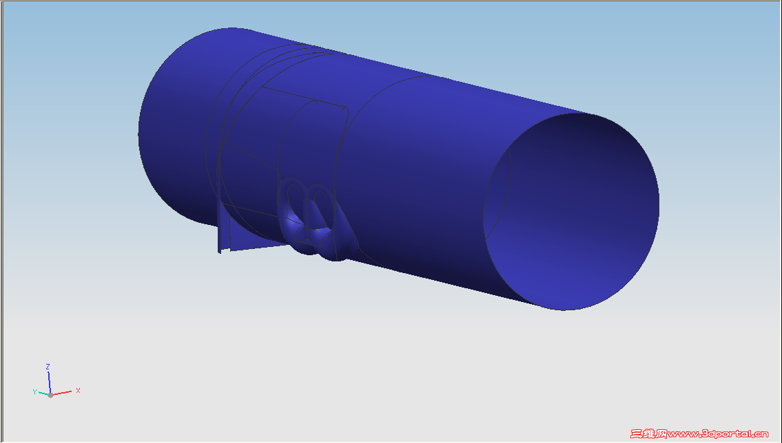

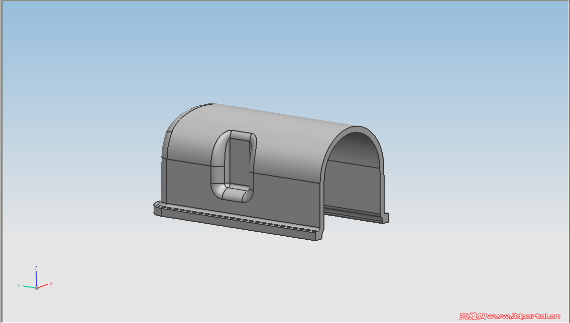

[求助] 这个图的中位面该怎么做呢?
发表于 2012-9-20 08:40:28 | 显示全部楼层 |阅读模式 来自: 中国江苏苏州
本帖最后由 名雨草 于 2012-9-20 08:43 编辑 & s0 B- c" ]. B3 H) A" X/ C
+ l2 f0 K# y$ @+ I2 Q9 ~2 H这个图的中位面该怎么做呢?我做出来的怎么是这个样子的?
发表于 2012-9-20 11:08:14 | 显示全部楼层 来自: 中国山东济南
不等厚的实体做中面,用自动的方法会出现太多的非预期的面;可以把实体分成几部分,对于规则的部分自动去做,不等壁厚的可以手动做。
 楼主| 发表于 2012-9-20 14:27:49 | 显示全部楼层 来自: 中国江苏苏州
WHC44 发表于 2012-9-20 11:08 static/image/common/back.gif
% o- C2 G% i% |0 ^- b5 |; y不等厚的实体做中面,用自动的方法会出现太多的非预期的面;可以把实体分成几部分,对于规则的部分自动去做 ...
$ h, \1 T+ S0 I2 i- A哦哦,可是我试了一下,分成不同部分做的话,有些地方衔接不起来,空了!!这样的话该怎么解决?
