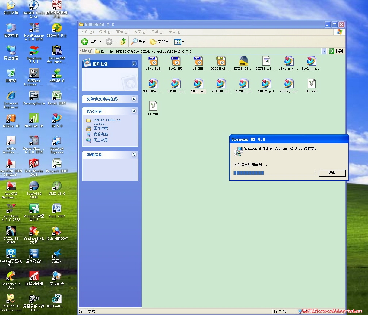

[已解决] ug8.0出现如图问题,如何解决啊?
发表于 2012-9-20 09:38:03 | 显示全部楼层 |阅读模式 来自: 中国安徽合肥
本帖最后由 wcl1108 于 2012-9-20 09:39 编辑 9 a3 U# f% e' _+ _& O
  M+ n" A( n1 l, q& v, o' T. u6 w' `ug8.0出现如图问题,如何解决啊?在文件夹中点任何ug文件,出现以下现象,是不是中啥毒了
发表于 2012-9-20 11:02:26 | 显示全部楼层 来自: 中国山东济南
缩略图问题,在UGII文件夹里新建一个文本文件,修改文件名(UG预览修复.bat)编辑--在里面加上一句 regsvr32 ugshext.dll 然后保存。双击它就可以修复预览功能了。最后还要操作--工具--文件夹选项--文件类型--扩展名--找到PRT选项--打开方式--选择UG打开执行文件--确定--高级--更改图标--浏览--找到UGII安装目录里的 nx.ico 就行了
beyond2009 + 5 应助
 楼主| 发表于 2012-9-21 09:49:16 | 显示全部楼层 来自: 中国安徽合肥
解决了,谢谢

发表于 2012-10-31 15:24:15 | 显示全部楼层 来自: 中国湖南湘潭
感谢二楼的解决方法,已经修复 好了
发表于 2012-10-31 20:40:05 | 显示全部楼层 来自: 中国江苏无锡
我也碰到的  后来用的2楼的方法、
