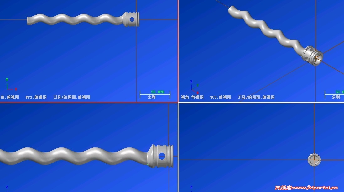

发表于 2012-9-20 10:38:02 | 显示全部楼层 |阅读模式 来自: 中国江苏盐城
运用分度头四轴编程
" R, U) M* ~, y& E
, b% W& R# b  e$ F) \0 O. r) Q5 f- X5 s' g$ ?
; M/ U5 _# G6 \# Z7 H8 h8 j4 }大家帮忙运用代替Y轴编程  请做下   做个视频看看更好了  谢谢了- y7 {2 @$ x  k6 Y+ s

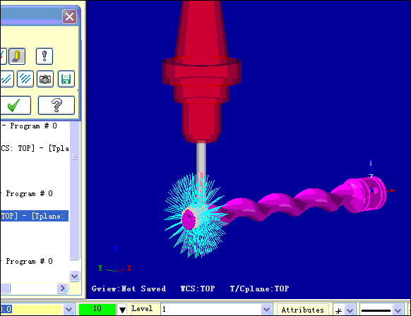

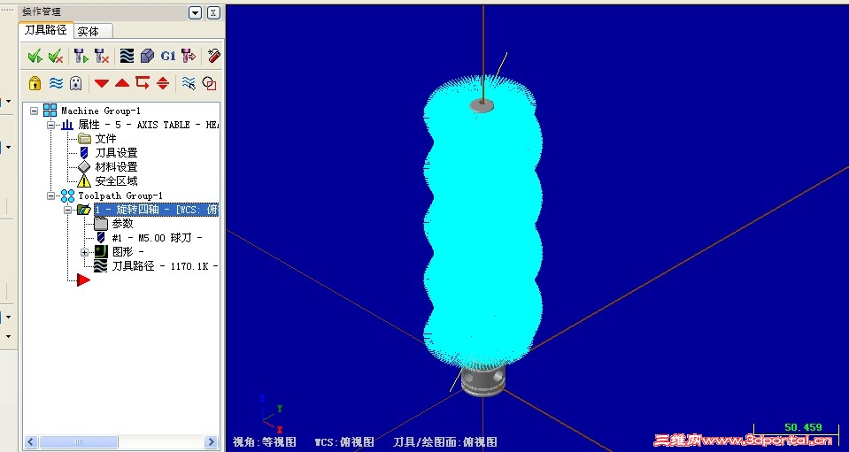

美女,做四轴的人少,你的问题在四轴加工中也简单
+ F- K; G- X& b& T4 p2 Q就是刀轴指向X轴即可,但是在MC中,还不知道怎么做,没用过多轴

6 N& A( ^% T  }1 i% Q$ Z  I/ w: S麻烦帮忙做下   因为我对4轴不太懂!! 现在厂里有这样的活- C: h) ?' z: I4 N6 m9 K, z

用UG,或者PM,MC的多轴还真没做过

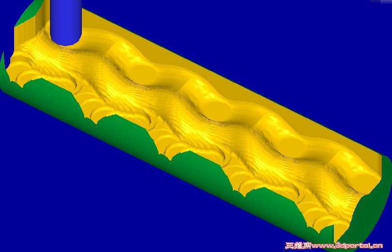

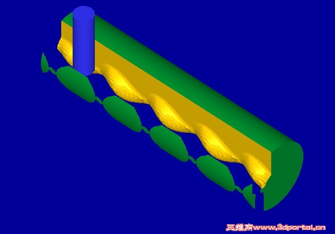

最近比较忙 没时间细做。你看流程应该就会了!先是2D开粗,最后联动
OP40
OP40
发表于 2012-9-20 18:09:48 | 显示全部楼层 来自: 中国江苏苏州
不会的 你再问我!!最近工作忙不一定能及时回答你!
7 Y+ P, ~5 V( k- T
# I  e9 i! o+ M! I2 r  g* O
2D开粗  是不是用不到4轴?
0 q0 H' Q* M1 ]3 m* U$ e6 Y  M
4 ^5 H4 F; |8 m  W: k- f+ a* m; w: Q% Y
问题4轴联动不怎么怎么弄    但是看到你的图片时 你基本做出来了!!!
; k1 u4 d5 v: D: M& u9 p/ K" `  O* K' p5 j8 a+ n4 `1 M2 {
我材料的毛坯直径是21!!3 n3 X0 s5 U+ p1 t* P9 G* t
; I3 S- q8 o' s能把你做的附件发给我看看,学学!!!

是不是这样" ?& f7 b8 ]5 ^7 k
9-13.rar
3.97 MB, 下载次数: 21

& y: J9 p  H( @6 ~, M% e你好 你这是只是精光吧??

/ W0 y8 O# ~8 ^: K用俯视图和底视图开粗加工正面和底面,不要说这也不会

上次做的删掉了!给你补个" v  J* I- D$ h0 f, m
9-13.rar
1.68 MB, 阅读权限: 5, 下载次数: 25

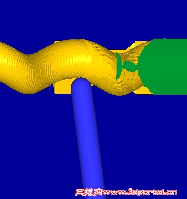

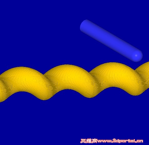

最好用这种加工,360度之间旋转.不怕走到最后报警!

6 h: r8 A  s' Z! f! g+ \' P0 \郁闷  我没X6  我只有X5   能改下么
