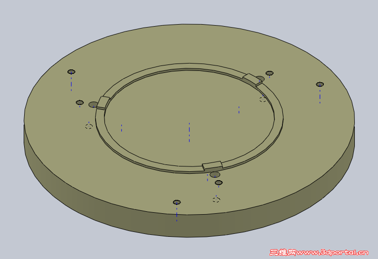

现要加工如下的底盘,但不知道两个凸台该怎么做好,如果用铣,又好像没地方可以装夹,求此图工艺,求帮助..* |1 v* D* L! Y4 @7 M
材料为45#

一般工艺:车 -划线-钻-铣即可。

比较好处理:1.你工厂如有直径600的转盘,在x52机床上就可以按标准将上下面台阶加工好,中心丶平面校对,加垫定基准,打压板压紧即可加工。1 |6 F$ V; i. x  q5 k& m
2.只有直径300的可利用3个直径8毫米孔直接将小螺杆下面固定在转盘标准分度槽中,从上往下施压也行,注意中心与平面校对,也可摇转盘分度加工。1 W3 W  G7 |4 a! T
3.没有转盘,直接划线,加垫打压按划线双手交替运行加工,同样也可以加工出来。! ]8 `( L1 _( U, J: U" p: o+ P
提示:有条件与没条件,动脑筋思维就可以创造条件,理论与实际相结合。

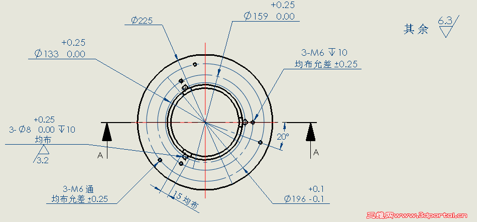

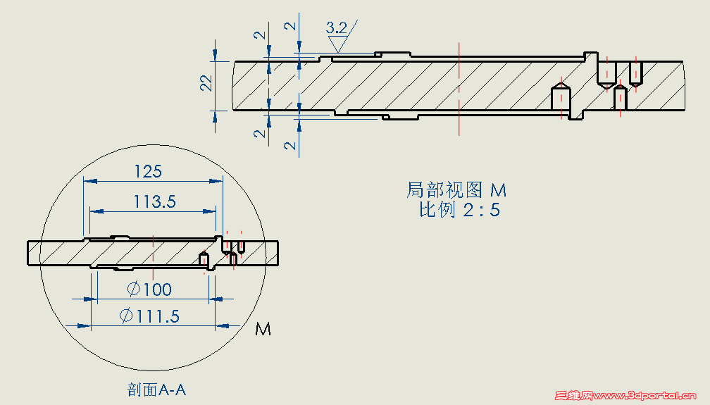

5 r) J' I7 h) U两面先按凸台总高(4mm)车成圆环凸起,然后在铣床上用分度头夹外圆,铣去圆环上除凸台外的部分,调个再铣另一面即成。
: K2 K, W4 q- e& `  N8 E* j两个局部放大图中,上面的两个尺寸应加 φ 。

5 L# x2 o: H8 u8 g0 H如果批量大觉得分度头慢的话可以做专用夹具:
) N- D5 \! \4 p+ r$ ^: R, c1. 用直径196上的3-M6螺孔将工件所在专用底板上;
+ R4 B9 p* K7 y- Q2. 底板在圆周隔120度方向开三个键槽,槽宽与铣床工作台的槽等宽;
) Q% ~) T) B# B0 c  i9 a6 t$ r3. 在底板键槽外侧圆柱方向开通的U型槽用来安装夹紧螺栓;& x2 p9 p1 [) w; |& q6 I
4. 铣床工作台的槽内放置T型螺母;: V9 o- i. I: k# m4 @+ v- C
5. 用卧式铣床时用双刀盘加工一个凸台后松开螺栓,快速换位加工第二个凸台、第三个凸台;1 D2 @& Q% u, i* @: j4 U. k4 |
   如用立式铣床时安装方法相同,用大直径的铣刀效率也不会低很多。+ d* [1 @2 h* r; u" \0 [7 e3 }
6. 翻面加工另一面的凸台。
1 |! p5 l: e1 K6 a( @9 O0 x仅供参考。
