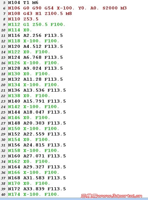

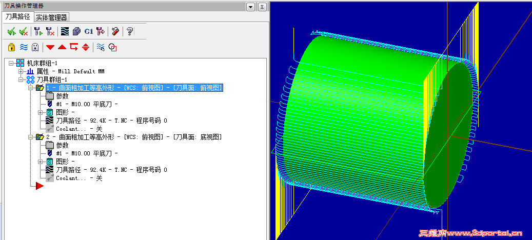

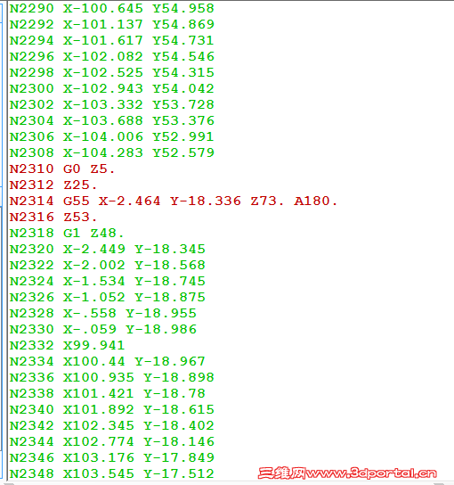

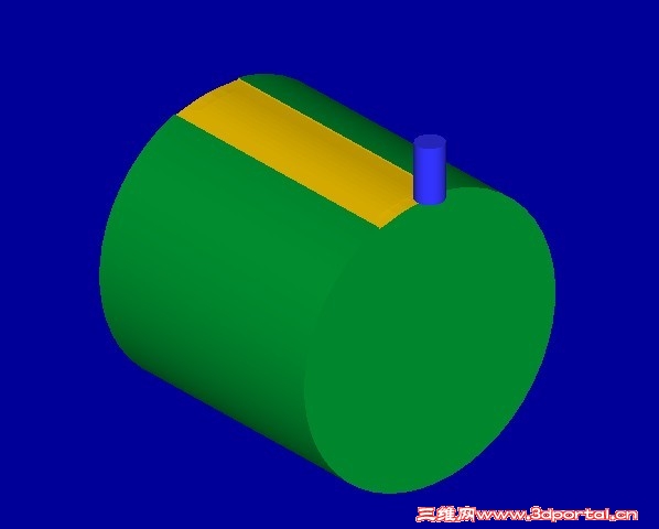

不会编辑老帖  在开一贴   望版大部要心疼店铺     见图
# o# L' o' t9 t+ \2 c两边程序代码应该一样的呀  为什么现在X的坐标一边是正  一边是负呢?
5 @+ D8 L  h" ~; S: f& n  M: D% C是我没操作好   还是这个后处理是绕Y轴转的  默认的MPFAN后处理" b, b# f4 ?' g8 h
  请版大赐教
发表于 2012-9-20 13:25:46 | 显示全部楼层 来自: 中国山东烟台
你这两个操作刀具平面一个是俯视图,一个是底试图出来一个正一个负是正常的情况.
发表于 2012-9-20 14:41:50 | 显示全部楼层 来自: 中国广东东莞
进入刀具平面,把他全部改这俯视图重新计算即可
发表于 2012-9-20 16:02:39 | 显示全部楼层 来自: 中国上海
从俯视图翻底视图是左右的翻转不是前后的翻转,就是你原来加工俯视图的要改成底视图加工是工件左右转180度,不是前后转180度

哦  四轴定位加工  怎么转换刀具面呢?

俯视转底视应该绕X轴旋转呀    现在怎么是绕Y轴旋转?

在俯视图状态坐标左右旋转180度另外建立一个wcs

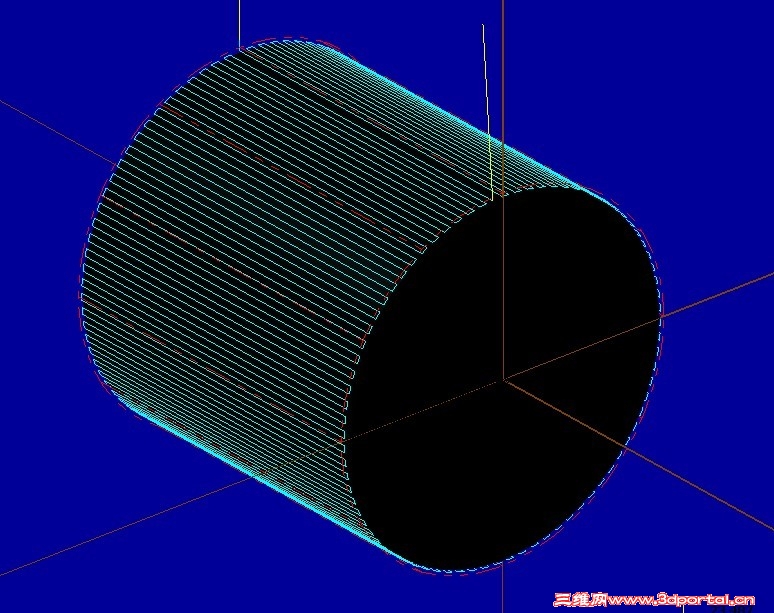

你编的这个不是四轴,应该把y轴作为旋转轴,刀具平面也不对,应该以俯视图,3 r# p- L' q  x; ^  U

用图素定面,
