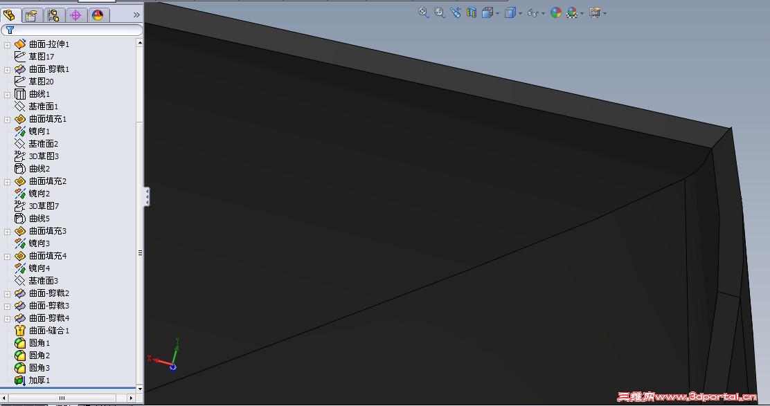

这曲面看起来很不顺滑啊,一堆菱角,加厚的时候容易干涉和破面的。建议楼主重画吧,估计画曲面的方法也有点问题。

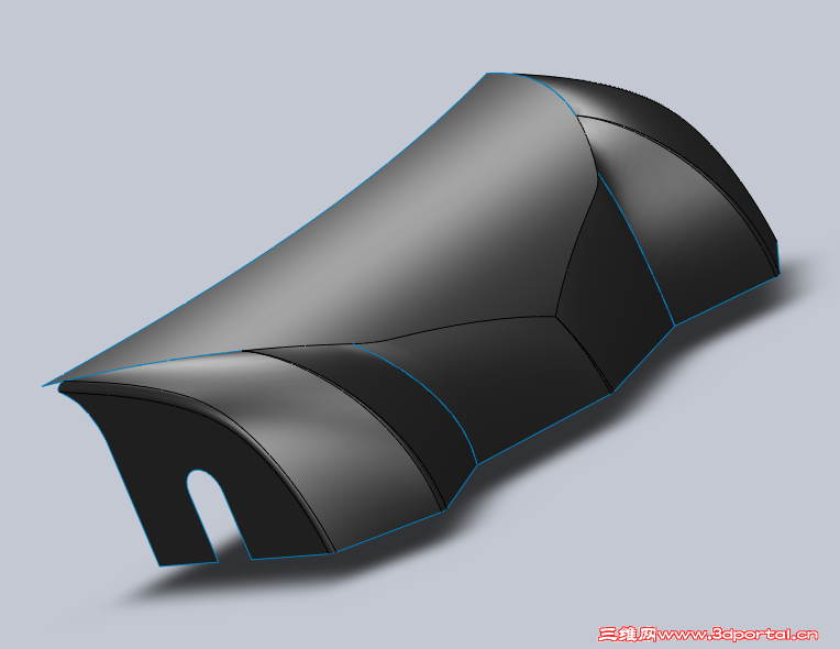

我就是要这种棱角风格啊!

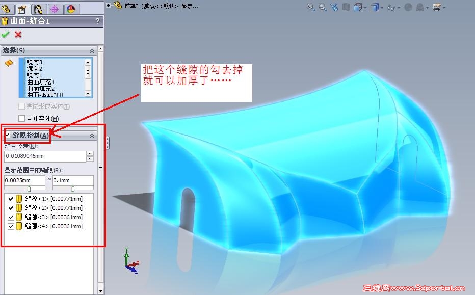

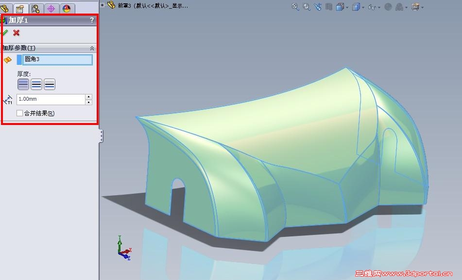

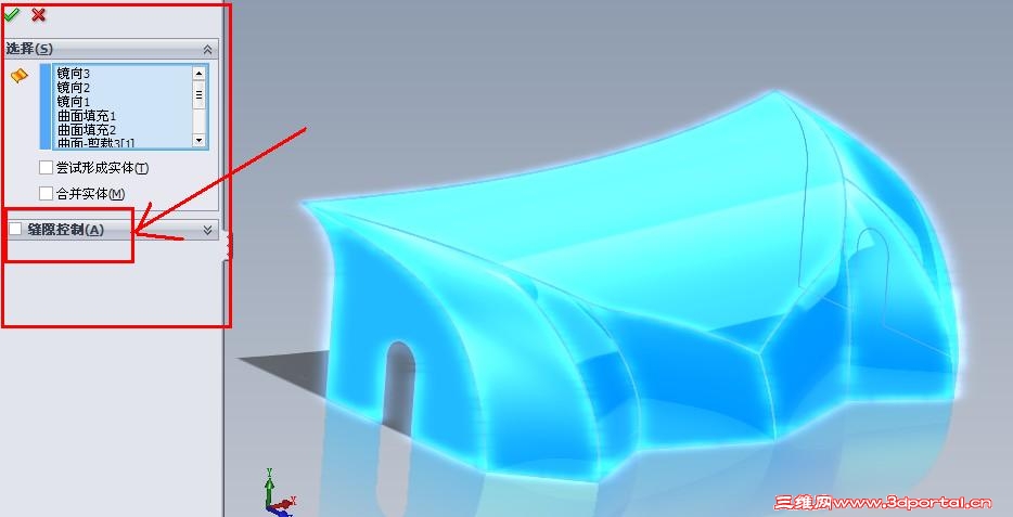

发表于 2012-9-20 17:56:11 | 显示全部楼层 来自: 中国安徽蚌埠
可以加厚,但是只能加厚1mm,你的图有问题,所以不能加厚……
