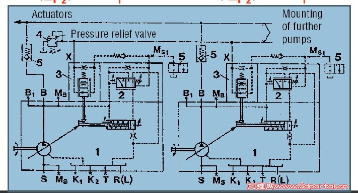

这里面2,和3是什么阀起什么作用,后面还有个单向阀是干啥用的,求指点

阀二左边那个调节螺杆是干啥用的,是调什么的,这个泵用在什么场合,有什么好处呢

远程恒压变量泵,二是恒压调节阀,三用来调节泵的排量变速速率,四是远程调压阀,五是卸荷阀,单向阀是为了使两个泵出口压力保持一致,防止压力串扰;两个泵合流为一油液源,优点不太了解了就。以上是我对此泵的理解,望有高手出来详细解释一下。
发表于 2012-9-21 22:14:34 | 显示全部楼层 来自: 中国浙江宁波
应该是力士乐A4VSO系列泵中DP变量形式啊,2号远控调压阀,3号调遥控口的压差

: V, c# V6 |+ s8 g) t! Z我简要说下我的理解:这应该是个用在挖掘机上的双联轴向柱塞泵。因为挖掘机有很多工况,所以采用两个泵,有时两个泵同时工作,有时单个泵工作,这是根据负载要求变化的。阀3是恒功率调节阀,至于楼主说的调节螺杆是恒功率反馈机构,目的是反馈阀3的位移,保证泵工作在恒功率特性范围内(具体工作方式可以参考吴根茂老师编的《新编实用电液比例技术》P268)。阀2应该是个压力截止阀,很多样本上都有这样阀的示意图,像力士乐的DP(恒压调节变量机构),这些样本上把恒压调节阀和压力截止阀画的一模一样,所以光看示意图很难判断。但我觉得这个泵是用在挖掘机上,所以应该是压力截止阀,目的是当负载特别大时保护泵,即让泵的排量减小至零(其实不为零,减小至维持泵的内泄漏量)。单向阀5就是防止油液倒流。
