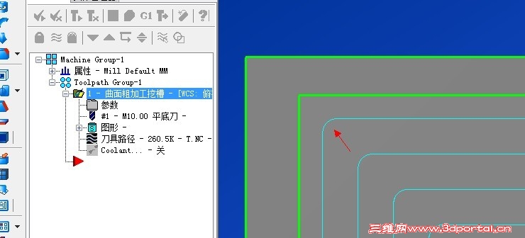

請問各高手們~~有辦法在內輪廓&挖槽路肩中~每個轉角都是以圓弧轉角嗎?(弧可設定大於半徑)
% A0 }+ [- y: Y/ Z* F: }/ \2 ]8 `+ J5 S/ o% @$ g
不知道有沒有懂怎麼排路徑~~可不可以教導一下

他的意思类似与如何让刀路在内拐角处走圆弧而不是直角.
* ^& n+ D+ U) a2 w- F( H% {如果你用挖槽命令,加工方式选择高速加个.就可以设置拐角走园半径.如果用的是HST那更简单了.只要打开拐角处走园选项设置下即可.
