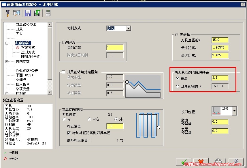

[求助] X6MU1高速加工 这个界面大家一般怎么定位的
发表于 2012-9-21 10:46:57 | 显示全部楼层 |阅读模式 来自: 中国浙江宁波

这个选那个都无所谓,但要调整好刀具参数就得了。参数设置好了。提刀也少了。
发表于 2012-9-21 18:52:44 | 显示全部楼层 来自: 中国福建泉州
那个地方就是设置提刀间隙的,跟提刀多少有关

設定在"距離",) @. u. {2 @$ ~: f3 P7 q4 H/ I( Y  k
# k# N, _9 w: w% Q( o
刀具直徑如果大於16 z& M) l. S9 V- T
數值設定為"刀具直徑-0.4"
2 i; }2 ^0 R$ V6 i; W: v
- t& M% A0 W6 U* Y1 y0 ?$ K刀具直徑如果小於1
3 M3 c0 t# A% y數值設定為"刀具直徑-0.1"
