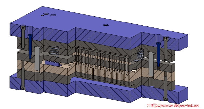

[求助] 这种立体剖图除了拉伸切除以外还有其他做法吗
发表于 2012-9-21 21:40:39 | 显示全部楼层 |阅读模式 来自: 中国辽宁本溪
http://www.3dportal.cn/discuz/data/attachment/forum/201209/21/103743kqzdxdu8sgc2xhqg.jpg

发表于 2012-9-22 09:14:47 | 显示全部楼层 来自: 中国山东泰安
这个是我做的,不是拉伸切除,是用的阶梯剖

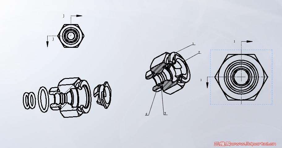

发表于 2012-9-22 09:19:49 | 显示全部楼层 来自: 中国山东泰安
像这样         ) A9 y6 K9 ]  Q3 k0 s
 楼主| 发表于 2012-9-22 09:37:46 | 显示全部楼层 来自: 中国辽宁本溪
hxlun 发表于 2012-9-22 09:19 static/image/common/back.gif9 k! \# R. r: b$ j2 R
像这样
; {  @* T9 {) n* O" [& \我现在的版本是09.阶梯剖我会做,但是软件只让我拉出横截面,不让拉出正等轴+ z# G  ?+ c1 C. X* a: o
拖拽出正等轴接替剖是不是之后版本才有的功能?
发表于 2012-9-23 15:43:16 | 显示全部楼层 来自: 中国山东泰安
ugnxs 发表于 2012-9-22 09:37 static/image/common/back.gif
4 o: @( e. [0 W) `/ {我现在的版本是09.阶梯剖我会做,但是软件只让我拉出横截面,不让拉出正等轴
7 {& S% X. b8 Q+ R: S3 ~  S# v拖拽出正等轴接替剖是不是之 ...
1 I1 J) ^; I2 X
可能是这样的,我用的2011版本
