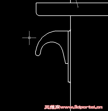

产品出口,老外要液压站吊耳的载荷计算表!!!, c5 d  k- X, D% ^$ ^
各位老大帮帮忙吧。该怎么计算啊??9 g* k+ k, H/ B4 x1 r3 U
吊耳是我们自己做的,焊在油箱侧面的。
吊耳焊在一块板上,再把板子焊在油箱侧面
吊耳焊在一块板上,再把板子焊在油箱侧面

是有吊耳的国标。我们这个当初就是自己做的,液压站最重的600KG,如果按照国标的样式做的话真的很不方便。

为非标吊耳,可分两部分计算:吊耳焊缝的受剪切强度计算;吊耳的弯曲强度计算。# F4 W# \2 w6 \" l4 o& a
1  焊缝的受剪切强度计算
7 W% W  x5 e+ e- u: ~+ h   焊缝 剪切应力 τ 计算: τ=F/A ≤[τ]      式中F为单个耳受的剪力;A为受剪焊缝面积;[τ]  为剪切许用应力,可取抗拉许用应力的0.6倍,即  [τ] =0.6[σ]
  R1 ?/ p/ `- Z# o! [2  吊耳的弯曲强度计算, e& U$ F& [8 {% N5 o& O
   可将吊耳看作一悬臂梁,力作用在圆弧中心线上,弯曲应力为 σ=M/W≤[σ] ,式是M为弯矩,等于力乘力的作用点到根部的距离;W为抗弯截面系数,可按根部的矩形剖面计算。

我们公司的牛人已经用ANSYS软件进行建模分析了。
