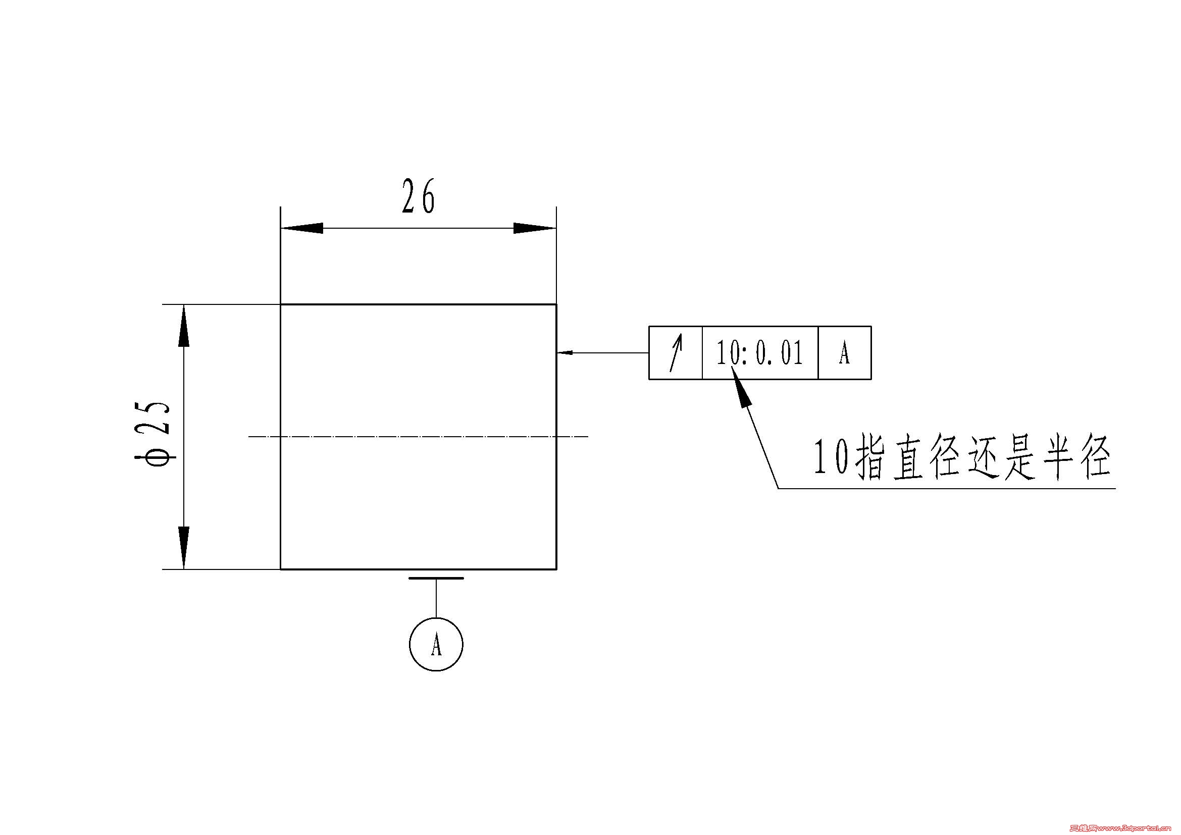

请各位师傅帮我解释图中的意思,谢谢!

应该是半径方向。指的是每任意10mm内的跳动量不能大于0.01mm。直线度也有这样的标法,但跳动量这样标还是比较少见。

图中的比值标注反了,“10:0.01” 应标注成0.01:10或0.01/10。基准A标注得不规范,应标注在φ25尺寸线箭头相对处。

同意楼上的解释。基准应该为中心比较好理解。要真是现在这样,求大师解答。

这种标注是否正确?一般直线度,平面度这样标。

10mm范围内的,多次测量的值平均值,要求并不是很严格;

谢谢各位的解释,10:0.01标注是配套公司的图纸。这样标注方法有标准吗?

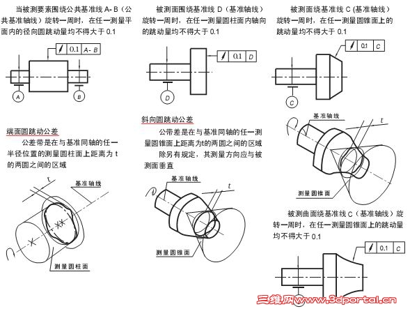

在形位公差标准中,并没有这样的标注方法,因此这种标注方法是不规范的。请看标准中各种圆跳动的标注方法:

制图标准中好像没有这种标注方法!4 h% N1 b2 u+ t8 \- \1 W# R

没有见过 但指的是直径
