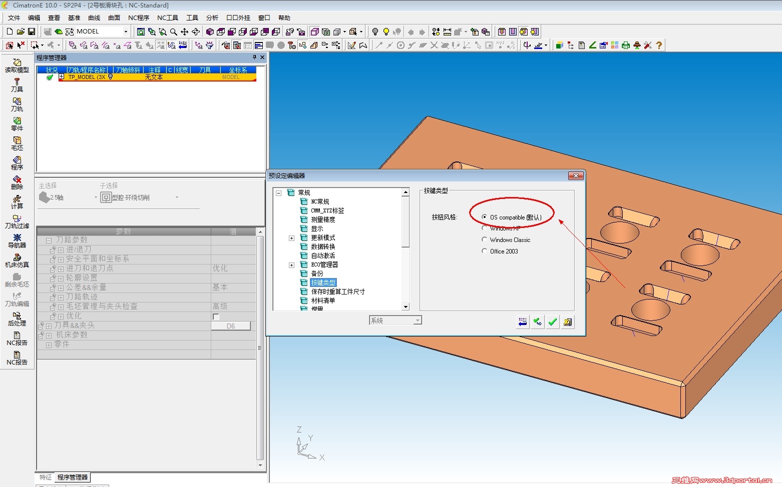

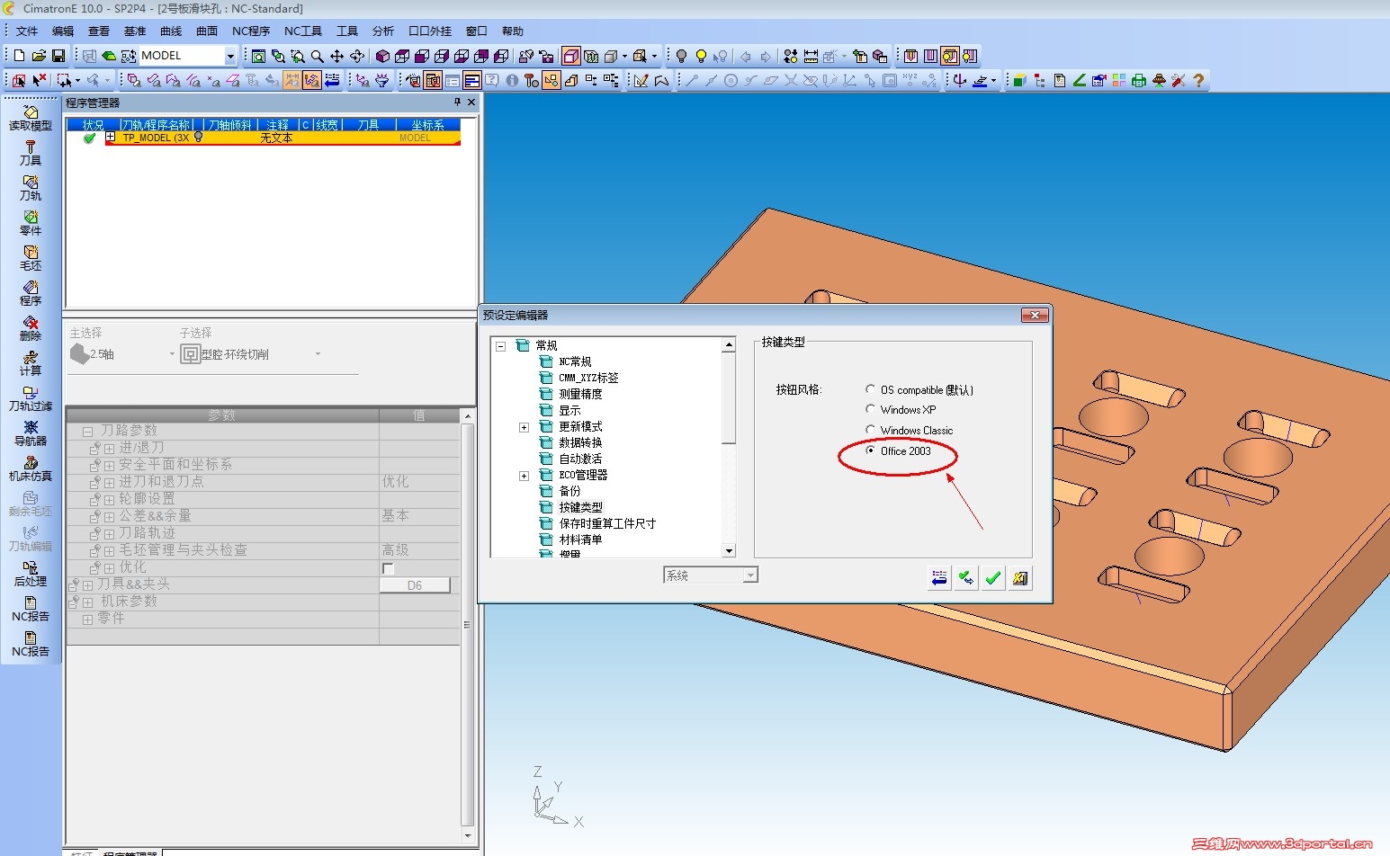

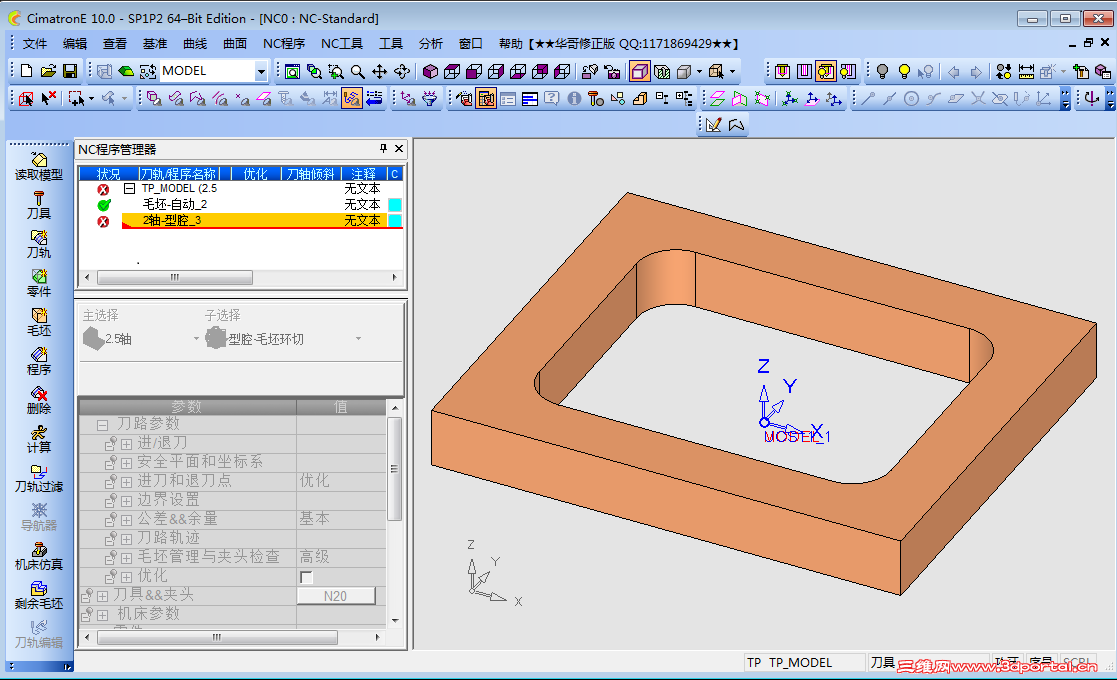

     为什么E10.0 NCA会这样?    ) t6 X% p- w) Y, Z& B5 [
3 t1 n  T/ `' M, P8 C) g- C, |4 O8 q7 K9 m2 m) R; z: T
7 ^& |9 H' x: ?, ~% v! q& g- v  F
2 h1 R) C$ Q1 w% m
, L: i- t1 ]6 r, O
2 [2 X2 ~+ Z5 j( I
: f, H+ R+ k2 `9 H: W6 T; N+ |     两幅不一样?我10哪里有问题?

楼主把那个问号点一下就没了6 A/ g& c( X1 @

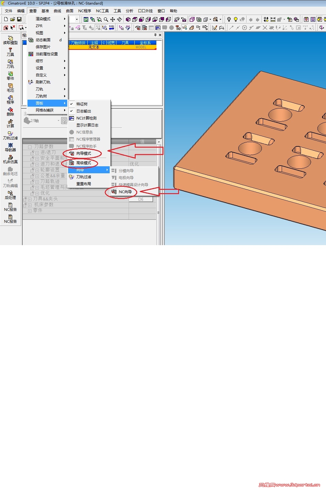

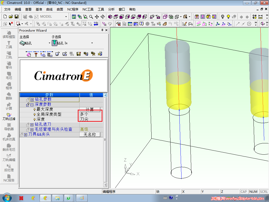

NC加工分两种模式.
3 l; \; B' q+ ^3 ]一种是向导模式,一种是高级模式.
% G1 i. p2 ?  @, _, j3 {9 h* p: Z6 o懒得截图了,在主菜单,查看-向导下面.
5 p% }; C6 p7 l7 p+ q* U自己找下吧,工具栏上也有的.
