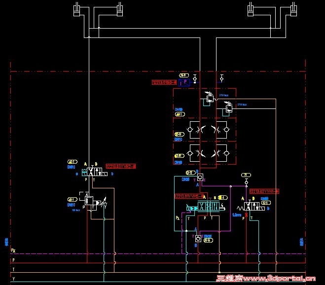

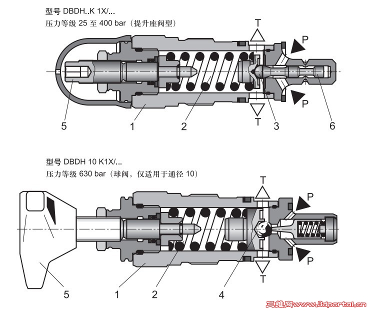

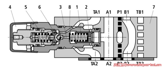

现场调试中,支承辊平衡液压系统出现如下情况:平衡油缸伸出后切断压力源,通过液压锁使系统无杆腔保压,但是实际中出现负载下降,不能保压的情况。经过现场试验,发现拆除叠加式溢流阀(Z2DB10VC2-4X/315)后,其余元件原样恢复系统可以保压(实验过程中已把溢流阀压力调到最大,负载不大于120BAR),询问力士乐是否溢流阀问题时,给出的答案是这种阀存在泄漏,建议换为DBD型的直动式阀皆可解决问题。对此方案不是太能理解,为什么该种溢流阀还会存在泄漏呢,看样本看不出来啊?哪位前辈能给分析一下,不胜感激!
, B; Q! ^8 e/ V# m9 l8 P& A2 K9 k7 B5 U; O! V0 [$ \! ?- W! l
+ U+ r  |4 M' i' X+ [
原理图
原理图
Z2DB
Z2DB
DBD
DBD

Z2DB系列是先导式溢流阀,它的结构是滑阀结构存在泄漏。
  F) ^/ }: d5 L- I# F$ JDBDS系列是球阀结构,理论上可以做到零泄漏。
" ]  P- _4 V$ m3 l/ @+ S具体的泄漏量估计得要厂家测试才能知道。

楼上说的有道理,这个阀我用过,确实直动式的保压效果好一些

主阀芯的密封结构不同造成的。
! I" k9 r6 J* s! N; Y% W2#楼分析的正确。
