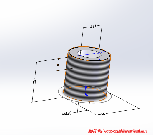

只要一打异形孔就所有尺寸全部蹦达出来了,网上查找说是关闭视图-所有注解能关掉,但是由于有外螺纹我又想保证能看到外螺纹怎么办。在线等答案

设计树中右击 ”注解“ 勾取 ”显示特征尺寸“,仅供参考

多谢  学习了。
