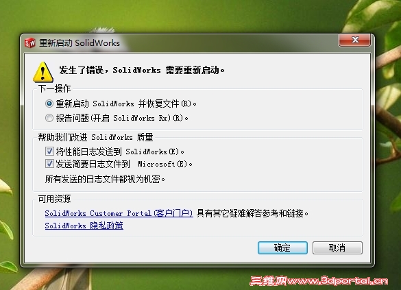

    新装的W7*64位旗舰版系统,新装的SW2010SP5集成版。装配体“插入零部件”就退出并提示出错,零件图是新画的肯定没有问题。装配体也是以前装系统前的SW2010做,也没有问题。问题到底出在哪?有哪位大侠知道什么原因吗?谢谢!!
; i$ H4 G9 S' N. t+ E0 u4 Q9 O( N    这里谢谢“狂人乙”,360安全桌面的问题,关掉就好了。

我今天也遇到了这个问题,我用的是2012,装配体插入零件就提示错误,但不退出。后来把360桌面关了就好了,不知道楼主是不是一样的问题,可以试试。

三楼正解,确实是360安全桌面的原因,关了就OK,害我重装了两次系统,下了两个版本的SW2010。谢谢狂人乙!!
