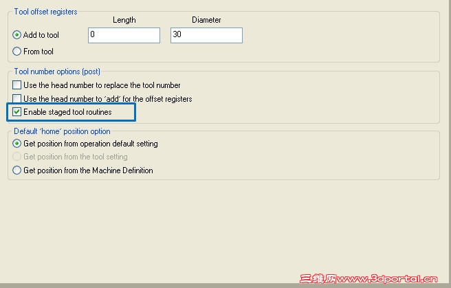

. B! z! s, F9 I$ \  @. [( |想在G43后面添加备刀(下一把刀要用的刀具),会搞的同仁帮忙一下。
mpmaster(955).rar
34.86 KB, 下载次数: 62
发表于 2012-9-25 12:21:30 | 显示全部楼层 来自: 中国广东广州
你好。- X  Z9 i" R& P4 t
X5 X6把下图位置勾上就行

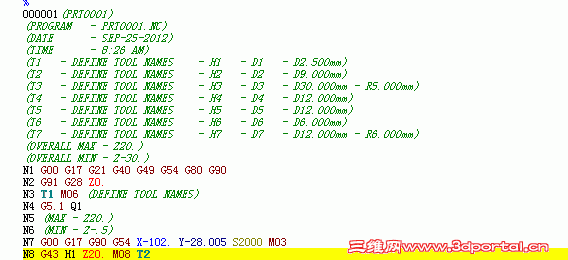

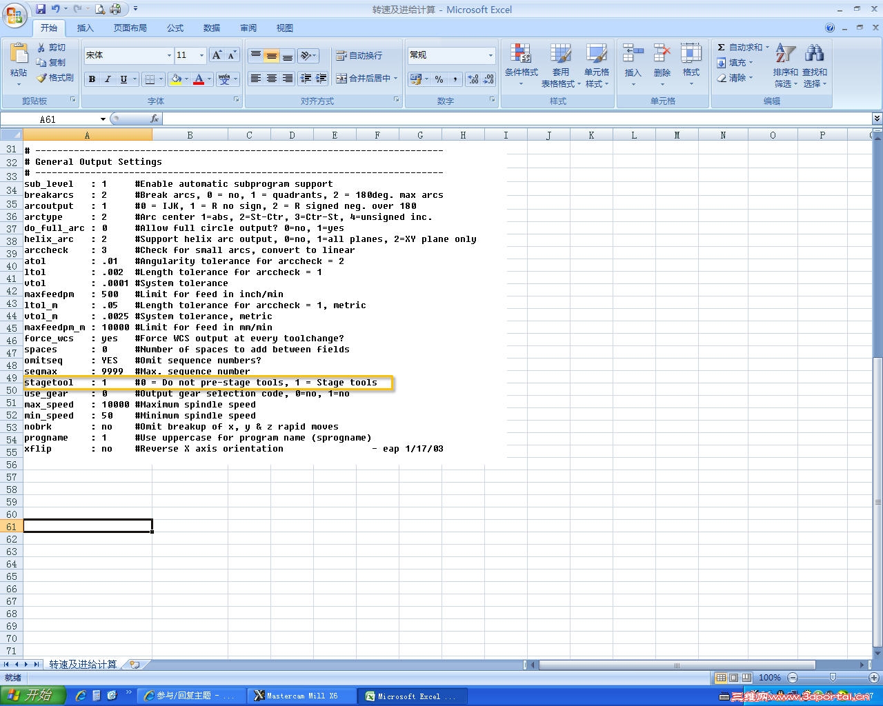

发表于 2012-9-25 12:29:33 | 显示全部楼层 来自: 中国广东广州
9.1版改后处理
5 ~4 x+ a* S& _  L/ K Snap3.jpg

X6我勾那个选项没用,后处理也改了还是没用。不知道什么原因,以前是可以的,后来用的机床不是那种刀库删掉了。现在弄不回来了,知道原因的帮我改改再回传,谢谢

发表于 2013-5-25 20:00:44 | 显示全部楼层 来自: 中国广东东莞
lx558 发表于 2012-9-26 12:18 static/image/common/back.gif" H  i; o. T. Q9 Y: _
你好,这是我的后处理,
# e/ o$ _2 X& V0 m% d& YMAZAK正常使用,你看下
' H1 Y  ~8 {+ y' V' Y带备刀
: n9 _, H( ]# K' W" T5 Z
我用X4的后处理没备刀的啊
